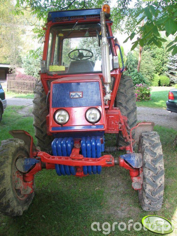

rozszerzony przód...
MiRol 53 Opublikowano 7 Października 2011 a na dzwigniach od silownika to jak go poszerzyles?? bo jakby tam zostawic jak bylo to przednie kola by na zewnatrz byly rozjechane... Odnośnik do komentarza https://www.agrofoto.pl/forum/gallery/image/312729-ltz-55/#findComment-778362
kuras 4 Opublikowano 9 Października 2011 na nowo ustawić trzeba zbieżność ..trochę kręcenia ale ciągnik lepiej trzyma się na zboczu .. Odnośnik do komentarza https://www.agrofoto.pl/forum/gallery/image/312729-ltz-55/#findComment-779641
MiRol 53 Opublikowano 11 Października 2011 A zeby poszerzy to tylko te 2 sruby na osi odkrecic czy aby poluzowac? lekko sie wysuwa? Odnośnik do komentarza https://www.agrofoto.pl/forum/gallery/image/312729-ltz-55/#findComment-780608
kuras 4 Opublikowano 13 Października 2011 trzeba odkręcić śruby i wybić kliny ...rozsuwa się tak sobie...jak to w ruskim ... Odnośnik do komentarza https://www.agrofoto.pl/forum/gallery/image/312729-ltz-55/#findComment-781620
