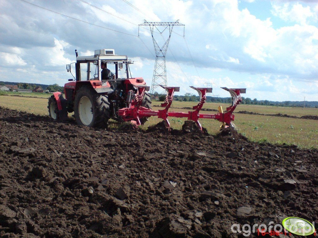

Kacu 4 Opublikowano 16 Sierpnia 2011 Ehh ta seria mi się podoba.A co to za (powiedzmy skrzynka) na dachu?? Odnośnik do komentarza https://www.agrofoto.pl/forum/gallery/image/307417-zetor-16245-pottinger-servo-35/#findComment-752099
tomaszs88 3 Opublikowano 16 Sierpnia 2011 pewnie klima:) Odnośnik do komentarza https://www.agrofoto.pl/forum/gallery/image/307417-zetor-16245-pottinger-servo-35/#findComment-752101
mariusz80 11 Opublikowano 16 Sierpnia 2011 Jak prawidłowo powinno rozpoczynać się orkę tzn czy zawsze z tej samej strony ??? Odnośnik do komentarza https://www.agrofoto.pl/forum/gallery/image/307417-zetor-16245-pottinger-servo-35/#findComment-752108
Adrianos 30 Opublikowano 17 Sierpnia 2011 jak kolega z pottingera zadowolony?? ile zapłaciłeś i kiedy?? Odnośnik do komentarza https://www.agrofoto.pl/forum/gallery/image/307417-zetor-16245-pottinger-servo-35/#findComment-752116
Davido 29 Opublikowano 17 Sierpnia 2011 Kacu@ to są pozostałości po klimie Mariusz@ zawsze zaczynamy od tej strony gdzie trzeba naorać na miedzę, jednego roku z jednej strony a następnego z drugiej. Adrianos@ Plug dostaliśmy na testy, na wiosnę będziemy zamawiać i trzeba było wziąć i zobaczyć co ten plug potrafi, jeszcze weżniemy Kvernelanda i będziemy myśleć przez zimę co wybrać. Plug dosyć ciężko idzie, Overum XCelsior CX na pełnej odkładni szedł nieco lżej przy tej samej szerokości roboczej, znowu po Pottingerze jest lepiej skiba rozkruszona. Jak się uda to jeszcze raz go weżniemy tylko ze z pełna odkładnią. Odnośnik do komentarza https://www.agrofoto.pl/forum/gallery/image/307417-zetor-16245-pottinger-servo-35/#findComment-752172
