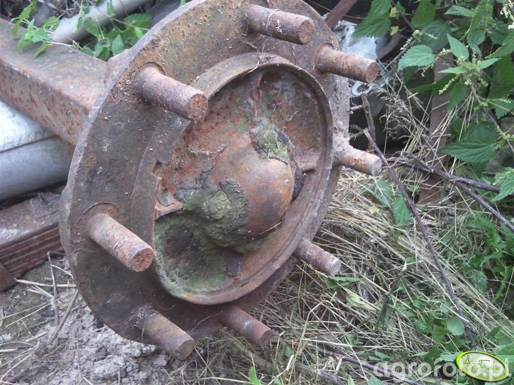

Oś - tylko od czego ?
Oś ta znajduje się u mnie od ładnych parunastu lat i nadeszła chwila by ja do czegoś zaadoptować, problem jest z doborem kół gdyż nie wiem od czego jest sama oś. Proszę o pomoc w rozwiązaniu zagadki :(
Oto podstawowe wymiary:
szerokość osi (mierzona od płaszczyzn przylegania felg do piast) - 1680mm
grubość - 75/75mm
średnica piasty - 320mm
średnica osadzenia felgi - 220mm
liczba szpilek - 8szt.
średnica szpilek - fi 20
rozstaw ok - 105
Koła od stara powinny pasować, bo rozstaw śrub jest ten sam, średnica szpilek także, tylko średnica otworu w feldze to 225mm. Ty podałeś, że u ciebie jest 220mm. Czy ty aby na pewno dobrze zmierzyłeś tę piastę, bo na zdjęciu wydaje się, że miejsce osadzenia felgi jest stożkowe. 5mm na średnicy to może nie dużo, ale lepiej by było, gdyby felga opierała się właśnie na tej krawędzi niż na stożkach nakrętek. W który miejscu dokonałeś pomiaru. Ten rozstaw śrub i średnice powinny być standardowe dla wszystkich takich osi, bo ja na przykład bez problemu założyłem właśnie koła od stara do niemieckiej przyczepy i wszystko się zgadzało.
O takie koło mi chodzi, z tym, że tu jest rozmiar 8.25r20, który jest obecnie bardzo rzadko spotykany. Łatwiej poszukać o rozmiarze 9.00r20 (autobus miał takie)
http://allegro.pl/stomil-8-25-r20-cale-kolo-star-itp-okazja-i1757605107.html
http://www.naszekrosno.pl/files/pict/2010-10-20/krosno-kola-star-autosan-stomil-olsztyn-900-r20-2zQ0MTQ4NT_o.jpg
