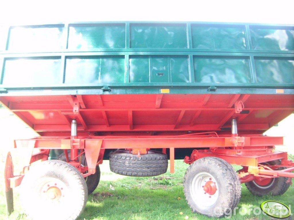

Przyczepa po kapitalnym remoncie. Całość wypiaskowana, pomalowana podwójną powłoką podkładu a następnie 2 razy nawierzchniowo. Nowe burty(wykonane samemu blacha 2mm profil 3mm) nowa podłoga(3mm)górne zawiasy wykonane we własnym zakresie,nowe uszczelniacze na tłokach, nowa instalacja hamulcowa, elektryczna i hydrauliczna, obecnie przyczepy mają z tyłu zaczep, wyjście elektryczne, hydrauliczne i pneumatyczne.Nowe podpory pomiędzy paką a ramą (gumowe). Ogólnie z przyczepy została tylko rama i opony które są w stanie idealnym (90% bieżnika). Czekam jeszcze tylko na plandekę stelaż i schodki, jeszcze tylko muszę zajechać do Czech po oryginalne obrysówki :)
