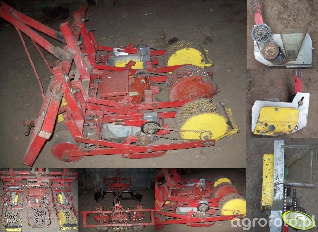

Siewnik do warzyw punktowy z redliniarka wykonany własnoręcznie
Siewnik do warzyw punktowy z redliniarka wykonany własnoręcznie jakieś 10 lat temu.
Siewnik można siać: marchew, pietruszke, buraki ćwikłowe, pastewne, cebule, kapuste pekińska.
Zapotrzebowanie mocy ciagnika 30km (ursus 330 m)
Do siewu na płask czyli buraki, cebula, kapusta jest rama z 3 sekcjami.
Opis sekcje czyli siewniki zostaly własnoręcznie. Odlane z aluminium poddane obróbce frezarka,
wszystkie rolki przekładnie wykonane własnoręcznie. Pojemnik na nasiona wykonany z przezroczystego plastiku podswietlany od środka. Jedynie taśmy są kupne pasuja od siewnika weremczuk.
REDLINIARKA zrobiona została z glebogryzarki noże zostały zastąpione tależami formujacymi
a z przodu zostały zrobione dogarnywacze które idealnie są dopasowane do ciagnika c 330 co pozwala na bliska odległość redlin przy sobie (np. Gdy w orginalnej redliniarce weremczuka mamy 2 redliny i szerokie odległości między nimi to tutaj możemy zmieścić 3)
Między redlinami mamy zamontowane koło które pochodzi z snopowiązałki z niego jest przekazywany napęd na wałek który znajduje sie przed nim gdzie mamy możliwość regulacji gestości siewu. Kolo pełni również funkcje utrzumująca poziom na pochyłym polu poprostu zapobiega ściągania siewnika.
Przygotowanie gleby do siewu to głęboka uprawa kultywatorem i bezpośrednie gryzienie przed siewem. Pole po siewie może smiało konkurować z polem na kórym pracowały markowe maszyny,
ZALETY maszyna za jednym przejazdem wykonuje redliny i sieje na nich. Czyli nie wieżdzamy drugi raz jak po firmowych maszynach z siewnikiem i nie obrywamy tych redlin. Wyglada to bardziej estetycznie z zapobiega rośnięciu chwastow ponieważ mamy ładnie wyrownane redliny.
Można się też pochwalić że ten zestaw siał marchew na polu pokazowym FIRMY NUNHEMS
http://www.nunhems.com było wtedy siane jakieś 10 odmian. Wschody były idealne jak w książce pisze i marchewka pierwszej jakości. Wtedy nie było jeszcze w ololicy sprzętu firmowego i wszyscy byli pod wreżeniem.
Siewnik sieje rocznie ok 5 ha buraków, 2ha cebuli ozimej, 5 ha pietruszki, 5 ha marchwi.
Wcześniej siał znacznie wiecej jak pracował zarobkowo ale konkurencja ma już swoj sprzęt.
W przyszłości myśle nad zamontowaniem do siewnika dozownika do środków chemicznych oraz własnej glebogryzarki przed tym zestawem.
Pozdrawiam wszystkich i czekam na komentarze:)
No wykonanie ladne. tylko piszesz że zaleta jest to że siejesz od razu za redliniarka. A to według mnie nie jest takie dobre gdyz ziemia po formownicy jest wilgotna, a zeby siać powinna trochę przewiać. My mieliśmy kupic taka redliniarkę tylko, ze ona nie spełnia dokładnie oczekiwań. Poniewaz napewno jest duzo lepsze sianie w takie redliny po twojej formownicy niż na plask, ale spora ladniejsza(dłuzsz, prosta) głownie chodzi mi o marchew, rosnie po redliniarce z tą brona aktywna(gryzarka bijakowa) z przodu. Bo takie jak twoja redliniarka tylko podgarnuja ziemie i obijaja, a te z brona aktywna mieszają ziemię i rozbijaja bryły, a nastepnie formuje redliny. Ale jak na twoje własne wykonanie to gratuluje. I 10 lat temu to napewno ta formownica byla rewelacja hehe :rolleyes: 5/5
