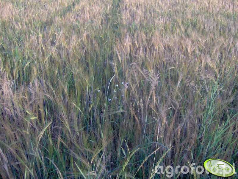

Mam problem z odmładzaniem się jęczmienia jarego jaki najlepiej preparat zastosować ?
bialy2005 585 Opublikowano 1 Sierpnia 2011 ja prysnałem rundapem nie iwem czy nie zrobic tez tego z owsem na 2 działkach bo robi sie nie ciekawie Odnośnik do komentarza https://www.agrofoto.pl/forum/gallery/image/303371-jeczmien-jary/#findComment-742233
marcin1606 12 Opublikowano 1 Sierpnia 2011 Ja już kupiłem Tajfuna i jutro trzeba będzie pryskać na opakowaniu nie jest napisane czy dodać siarczan amonu dodać czy nie ?.Na etykiecie jest napisane ze nie należy go stosować na plantacjach nasiennych więc ziarno z ego zbioru może nie powschodzić . Odnośnik do komentarza https://www.agrofoto.pl/forum/gallery/image/303371-jeczmien-jary/#findComment-742473
bialy2005 585 Opublikowano 1 Sierpnia 2011 oj tajfun to typowy glifosat ja tez tym pryskałem tylko jakos tak zwyczjowo nazywa sie rundap dodaj siarczanu ja daje 3,5l + 5kg siarczanu. Odnośnik do komentarza https://www.agrofoto.pl/forum/gallery/image/303371-jeczmien-jary/#findComment-742541
Aleks72 2 Opublikowano 3 Sierpnia 2011 a najlepiej to tak zrobić przejść brono tależowo i po krzyku ja tak akurat zrobiłem dziśaj na 2 ha oziminy.. Odnośnik do komentarza https://www.agrofoto.pl/forum/gallery/image/303371-jeczmien-jary/#findComment-743640
