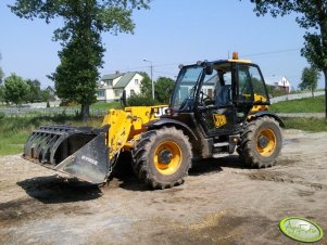

A tu już zjazd do gospodarstwa, z tyłu Zetorek z transportem słomy
pawlis804wd 3 Opublikowano 31 Lipca 2011 Ile taki JCB poleci km/h? Odnośnik do komentarza https://www.agrofoto.pl/forum/gallery/image/302644-jcb-531-70-ag-super/#findComment-742031
dawidg2 31 Opublikowano 1 Sierpnia 2011 Mój leci 40-41km/h tutaj akurat tak jechałem koło 17-18 bo bym za daleko uciekł zetorkowi i bym chyba zboże pogubił :lol: chociaż nowy asfalt zrobili i teraz jest jak na autostradzie. Odnośnik do komentarza https://www.agrofoto.pl/forum/gallery/image/302644-jcb-531-70-ag-super/#findComment-742663
nhtd5050 0 Opublikowano 3 Sierpnia 2011 Widzę że masz włączone te "pływanie łyżki" do czego ono właściwie służy? i poco się je stosuje, w jakich sytuacjach? Odnośnik do komentarza https://www.agrofoto.pl/forum/gallery/image/302644-jcb-531-70-ag-super/#findComment-743672
dawidg2 31 Opublikowano 3 Sierpnia 2011 Służy żeby maszyna nie skakała jak piłka jak się jedzie po dziurach i żeby np z łyżki się nie wysypywało Odnośnik do komentarza https://www.agrofoto.pl/forum/gallery/image/302644-jcb-531-70-ag-super/#findComment-743792
iroo10 6 Opublikowano 4 Sierpnia 2011 A jak się to włącza? Odnośnik do komentarza https://www.agrofoto.pl/forum/gallery/image/302644-jcb-531-70-ag-super/#findComment-744055
nhtd5050 0 Opublikowano 4 Sierpnia 2011 Maszyna, tzn osprzęt? A tak szczerze z własnego doświadczenia, pomaga to w czymś i czy czuć faktyczna i zauważalną różnicę? Będę musiał spróbować tego u siebie. Odnośnik do komentarza https://www.agrofoto.pl/forum/gallery/image/302644-jcb-531-70-ag-super/#findComment-744111
dawidg2 31 Opublikowano 4 Sierpnia 2011 musisz mieć taki przełącznik z tym symbolem, dajesz dżojstik na opuszczanie (ramie całkiem na dole) trzymiesz i wciskasz ten przycisk (ma dwie pozycje, raz zaskakuje a drugi to tylko przycisnąć i puszczasz i zostaje w 1 pozycji). ale musisz to jeszcze mieć bo tylko superki to mają chyba. Oj czuć i to dużo. jakby tego nie było to by nie szło 40 jechać. NO maszyna nie skacze, a osprzęt pływa i nie spaduje czy to z palet czy łyżki, działa to na tej zasadzie co pływająca oś w ciągniku. Odnośnik do komentarza https://www.agrofoto.pl/forum/gallery/image/302644-jcb-531-70-ag-super/#findComment-744222
nhtd5050 0 Opublikowano 6 Sierpnia 2011 Sprawdziłem tą funkcję i przyznaje ci w 100% rację , super sprawa od razu poprawia się komfort jazdy i pracy Odnośnik do komentarza https://www.agrofoto.pl/forum/gallery/image/302644-jcb-531-70-ag-super/#findComment-745082
dawidg2 31 Opublikowano 6 Sierpnia 2011 No widzisz. Odnośnik do komentarza https://www.agrofoto.pl/forum/gallery/image/302644-jcb-531-70-ag-super/#findComment-745094
Wacek21 35 Opublikowano 13 Sierpnia 2011 Superki to maja i wersja Xtra tez to ma Odnośnik do komentarza https://www.agrofoto.pl/forum/gallery/image/302644-jcb-531-70-ag-super/#findComment-749897
