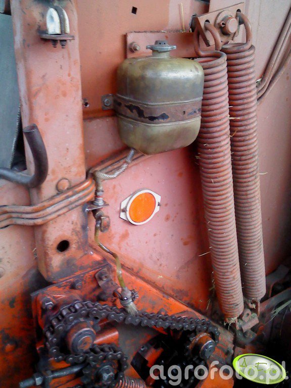

Już koniec ze częstym zdejmowaniem osłony i smarowaniem łańcucha. :rolleyes:
Kacu 4 Opublikowano 17 Lipca 2011 Jak to zrobiłeś że ma lecieć odpowiednia ilość oleju??Bo bym sobie w kombajnie zrobił Odnośnik do komentarza https://www.agrofoto.pl/forum/gallery/image/299966-centralne-smarowanie-lancucha-w-z-230/#findComment-730912
bolo12121 1 Opublikowano 18 Lipca 2011 masz kranik albo sróbke do regulacji przepływu popuszczasz i cały system działa Odnośnik do komentarza https://www.agrofoto.pl/forum/gallery/image/299966-centralne-smarowanie-lancucha-w-z-230/#findComment-730974
Damix 2 Opublikowano 18 Lipca 2011 Jest tam zamontowany kranik ze starej chłodnicy.Poleci tyle oleju ile będę chciał. Odnośnik do komentarza https://www.agrofoto.pl/forum/gallery/image/299966-centralne-smarowanie-lancucha-w-z-230/#findComment-731475
vojt4s 3 Opublikowano 18 Lipca 2011 identyko jak w sipmie Farma II b Odnośnik do komentarza https://www.agrofoto.pl/forum/gallery/image/299966-centralne-smarowanie-lancucha-w-z-230/#findComment-731484
Kacu 4 Opublikowano 18 Lipca 2011 Mam prasę fergusona starą,tam jest dopiero łańcuchów Odnośnik do komentarza https://www.agrofoto.pl/forum/gallery/image/299966-centralne-smarowanie-lancucha-w-z-230/#findComment-731489
FINN 1541 Opublikowano 19 Lipca 2011 w Farmie jest podobnie ale po pierwszym sezonie przestało to funkconowac... bo ten pedzelek się zalepi kurzem i innym badziewiem i nie bedzie leciało... aja to i tak ręcznie smaruje raz albo dwa razy dziennie w zależności ile belek się robi.... naljepiej jak jułychac słychać łańcuch to najlepiej wyjsć i przesmarować, ja to mam butelke po ludwiku i chwila czasu i łancuchy nasmarowane... Odnośnik do komentarza https://www.agrofoto.pl/forum/gallery/image/299966-centralne-smarowanie-lancucha-w-z-230/#findComment-731679
bolo12121 1 Opublikowano 19 Lipca 2011 bo zamiast pendzelka najlepszy jest kawałek filcu o grubosci 1cm tak jak u mnie jest i sie spisuje idealnie Odnośnik do komentarza https://www.agrofoto.pl/forum/gallery/image/299966-centralne-smarowanie-lancucha-w-z-230/#findComment-731919
JEDREK 23 Opublikowano 19 Lipca 2011 tez nad tym podobnym myslalem u siebie zrobic bo lancuch po calym dniu roboty bez smarowania robi sie goracy ze dotknac sie nie idzie Odnośnik do komentarza https://www.agrofoto.pl/forum/gallery/image/299966-centralne-smarowanie-lancucha-w-z-230/#findComment-732049
Damix 2 Opublikowano 19 Lipca 2011 U mnie było to samo troche się porobiło i łańcucha dotknąć nieszło,jak ją ruszyłem to bałem się tak jeździć żeby mi się nie zapaliła a wychodzić co chwile z ciągnika to dla mnie strata czasu. @bolo12121 jak pędzel nie zda egzaminu to na pewno zamienię go na filc.Spieszyłem się i brałem co mi w ręce padło. Odnośnik do komentarza https://www.agrofoto.pl/forum/gallery/image/299966-centralne-smarowanie-lancucha-w-z-230/#findComment-732075
90Krzysiek90 4 Opublikowano 24 Lipca 2011 Zbiorniczek jest chyba z Poloneza alobo Duzego Fiata Odnośnik do komentarza https://www.agrofoto.pl/forum/gallery/image/299966-centralne-smarowanie-lancucha-w-z-230/#findComment-735244
Damix 2 Opublikowano 24 Lipca 2011 Dokładnie... z dużego fiata na coś się jeszcze przydał. Odnośnik do komentarza https://www.agrofoto.pl/forum/gallery/image/299966-centralne-smarowanie-lancucha-w-z-230/#findComment-735899
