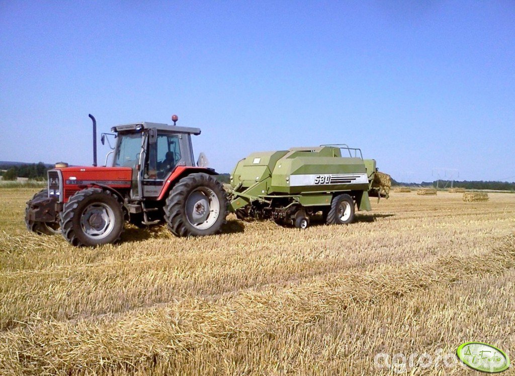

Krzysztof790 0 Opublikowano 10 Lipca 2011 Chodzi mi po głowie taka prasa (niska cena zakupu)... Jak się sprawuje, jaka wydajność. Mocno awaryjna, duży problem z dostępem części??? Odnośnik do komentarza https://www.agrofoto.pl/forum/gallery/image/299101-massey-ferguson-3120-fortschritt-530/#findComment-726080
RolnikMat 45 Opublikowano 11 Lipca 2011 Jakie ma zapotrzebowanie mocy? Czy 110km poradzi sobie z nią? Jakiego rozmiaru są baloty i ile średnio waży jedna kostka? Odnośnik do komentarza https://www.agrofoto.pl/forum/gallery/image/299101-massey-ferguson-3120-fortschritt-530/#findComment-726170
ZELKOW 1344 Opublikowano 11 Lipca 2011 za ile taka prasa? dobrze się sprawuje ? a tak wogule to 5 Odnośnik do komentarza https://www.agrofoto.pl/forum/gallery/image/299101-massey-ferguson-3120-fortschritt-530/#findComment-726696
kules 0 Opublikowano 11 Lipca 2011 Prasa sprawuje się dobrze jak narazie nic do niej nie mósiałem kupic zawyjątkiem sznurka . Były awarie ale usuwałem je sam w warsztacie. W pierwszym sezonie miałem problem z śrubą (bezpiecznikiem) na kole zamachowym, zrywało mi ją co ok. 10 ha ale znajomy tokarz zrobił mi nowe otwory i problem ustał. Mój Mf ma 120 km i wystarczy mu mocy. Kostki mają wymiary 70x80x220 i ok 180-200kg Odnośnik do komentarza https://www.agrofoto.pl/forum/gallery/image/299101-massey-ferguson-3120-fortschritt-530/#findComment-726744
