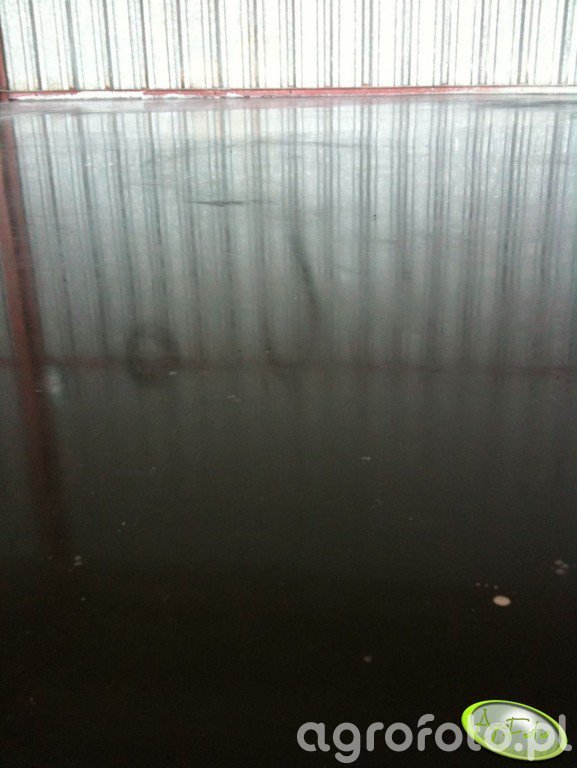

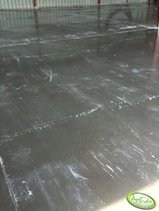

kris14 267 Opublikowano 10 Lipca 2011 Efekt super, a jak ta nawierzchnia jest odporna na oleje, paliwa itd? Odnośnik do komentarza https://www.agrofoto.pl/forum/gallery/image/299052-posadzka-przemyslowa-pod-wiata/#findComment-725900
dawidg2 31 Opublikowano 10 Lipca 2011 Nic nie wsiąka w beton bynajmniej u mnie, bo jest środkiem zakonserwowana który uniemożliwia wnikanie substancji. Zimą uważaj bo się można przejechać jak na łyżwach. Odnośnik do komentarza https://www.agrofoto.pl/forum/gallery/image/299052-posadzka-przemyslowa-pod-wiata/#findComment-726093
Vril 1 Opublikowano 11 Lipca 2011 Masz rację -wystarczy rozlana woda i już są tańce Odnośnik do komentarza https://www.agrofoto.pl/forum/gallery/image/299052-posadzka-przemyslowa-pod-wiata/#findComment-726112
dawidg2 31 Opublikowano 11 Lipca 2011 Mam zamiar taki beton zrobić na dworze w otwartej wiacie i pewnie zimą będzie masakra, choć może nadwór bardziej przyczepny robią. Ja ostatnio płaciłem koło 90zł netto, ale warstwa 15cm. Odnośnik do komentarza https://www.agrofoto.pl/forum/gallery/image/299052-posadzka-przemyslowa-pod-wiata/#findComment-726509
Vril 1 Opublikowano 13 Lipca 2011 Podobno na dwór można na szorstko ale nie wiem jak to robią .Wiem że ta moja posadzka na razie to lustro ale już zaczyna się przebarwiać jak wsiąknie lakier i wyjdzie woda powinna być jasno szara -prawie biała. Odnośnik do komentarza https://www.agrofoto.pl/forum/gallery/image/299052-posadzka-przemyslowa-pod-wiata/#findComment-727747
dawidg2 31 Opublikowano 13 Lipca 2011 Mi robili w takich boksach na drewno, zacierali sam beton bez posypki i wyszedł szosrtki. Ale jest zasada im gładszy tym dłużej będzie się trzymał. Woda u Ciebie nie wyjdzie bo właśnie po to ten środek żeby zatrzymał wodę w betonie. jedynie odparuje trochę. U mnie też się szara zrobiła po kilku dniach. Odnośnik do komentarza https://www.agrofoto.pl/forum/gallery/image/299052-posadzka-przemyslowa-pod-wiata/#findComment-727829
