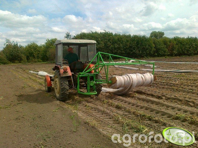

Zwijarka do włókniny
Maszyna wymyślona i wykonana we własnym zakresie. Bardzo ułatwia i przyspiesza zwijanie włókniny. Część ramy i przekładnia wzięta od starego rozsiewacza.
bardzo słaba rozwijarka jak dla mnie, uprawiam wczesnego ziemniaka ok 2 ha i nie sprawdziła by się dlaczego??
1 rurka na którą zwija się owa włóknina powinna mieć taki sam rozmiar jak zwijana włóknina, do naprowadzania na rurkę 2 ludzi i gotowe wszystko równo i elastycznie zwinięte
2 jak ją rozwiniesz na ziemniaki, ręcznie będziesz przykrywał?? dodam, że swoją hektar ziemniaków przykrywam około 2 godzin
3 jak bym robił zwijarkę to od razu z możliwością rozwijania i przykrywania ziemią taką jak ja mam zrobioną, ale zdjęć nie ma bo u wujka stoi(zrobiona na spółkę)
4 wytrzymałość, gdy nawiniesz mokrą folię u mnie waga kłębka wynosi nawet ponad 100 kg także nie wiem czy by u Ciebie wytrzymała, np dość szybka jazda po polu, ja ze swoją z pełnym kłębkiem spokojnie 5 ciągnikiem c330 jadę bez obaw o uszkodzenia
5 wstawię zdjęcia kłębków bo na razie nie mam owej rozwijarki u siebie
