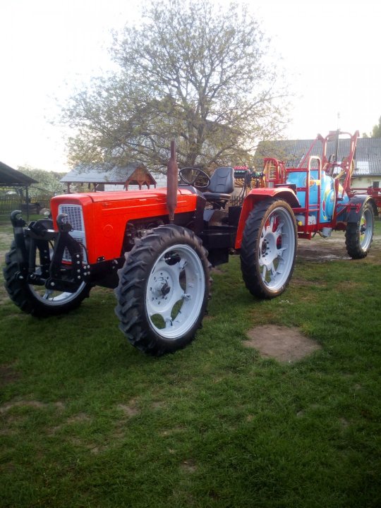

10540zetorek2002 1 Opublikowano 11 Czerwca 2011 od czego siłowniki ,ładnie zrobione Odnośnik do komentarza https://www.agrofoto.pl/forum/gallery/image/294184-przedni-tuz-w-mf-2620/#findComment-706501
massey2620 3 Opublikowano 12 Czerwca 2011 dzięki siłowniki kupiłem nowe, myślę że są przeznaczone do tego typu rzeczy. Odnośnik do komentarza https://www.agrofoto.pl/forum/gallery/image/294184-przedni-tuz-w-mf-2620/#findComment-706786
10540zetorek2002 1 Opublikowano 15 Czerwca 2011 jakieś wymiary tych siłowników,numer siłownika z faktury.fajnie by było wymiary całości :rolleyes: B) B) Odnośnik do komentarza https://www.agrofoto.pl/forum/gallery/image/294184-przedni-tuz-w-mf-2620/#findComment-709245
massey2620 3 Opublikowano 16 Czerwca 2011 siłownik złożony od sworzni ma 43cm, nurnik 28mm a całkowita średnnica 60mm, skok 25cm. ramiona mają 75cm długości. Na paragonie nie ma żadnego symbolu a na siłowniku jest za słabo wybite żeby odczytać teraz po lakierowaniu. Odnośnik do komentarza https://www.agrofoto.pl/forum/gallery/image/294184-przedni-tuz-w-mf-2620/#findComment-709517
10540zetorek2002 1 Opublikowano 20 Czerwca 2011 :rolleyes: Odnośnik do komentarza https://www.agrofoto.pl/forum/gallery/image/294184-przedni-tuz-w-mf-2620/#findComment-712065
przemo514 3 Opublikowano 5 Października 2012 Mógłbyś dać fotkę z bliska zamocowania do wspornika od strony silnika? Odnośnik do komentarza https://www.agrofoto.pl/forum/gallery/image/294184-przedni-tuz-w-mf-2620/#findComment-1051819
julian 0 Opublikowano 21 Lutego 2013 mam też 2640 mógłbyś mi na gmail przesłać z jakich grubych blach wykonałeś od czego są siłowniki długości ramion może więcej zdjęć mój gmail gospodarz6@gmail.com pozdrawiam Odnośnik do komentarza https://www.agrofoto.pl/forum/gallery/image/294184-przedni-tuz-w-mf-2620/#findComment-1155284
julian 0 Opublikowano 21 Lutego 2013 mam też 2640 mógłbyś mi na gmail przesłać z jakich grubych blach wykonałeś od czego są siłowniki długości ramion może więcej zdjęć mój gmail gospodarz6@gmail.com pozdrawiam Odnośnik do komentarza https://www.agrofoto.pl/forum/gallery/image/294184-przedni-tuz-w-mf-2620/#findComment-1155285
usidem 7 Opublikowano 28 Grudnia 2013 :rolleyes: Bardzo ładne wykonanie Odnośnik do komentarza https://www.agrofoto.pl/forum/gallery/image/294184-przedni-tuz-w-mf-2620/#findComment-1365021
Mariusz1984Zam 7 Opublikowano 17 Maja 2022 Moj tez wlasnego pomyslu jak wiekszosc wynalazkow heh Odnośnik do komentarza https://www.agrofoto.pl/forum/gallery/image/294184-przedni-tuz-w-mf-2620/#findComment-2956982
