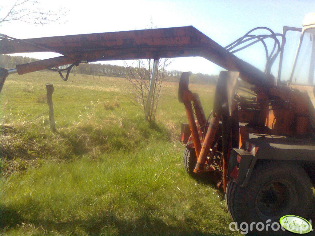

może być tak ze gwint który jest na końcu tłoczyska i jest wkrecona głowica moze miec luz albo siłownik moze byc ze slabo gatunkowej stali ze go urywa bo wieksza siła przy kopaniu idzie teraz na wciąganie siownika niż na podnoszenie ramienia przy podnoszeniu prędzej się wygnie w banan niż pęknie a jak podnosisz wysiegnik to głowica opiera sie na tłoczysku a jak w dól to tylko głowice trzyma gwint i zabezpieczenie i w tym momencie jest narazona na uszkodzenia
;[ tak tylko dlaczego go wyrwało jak był złożony ;[
