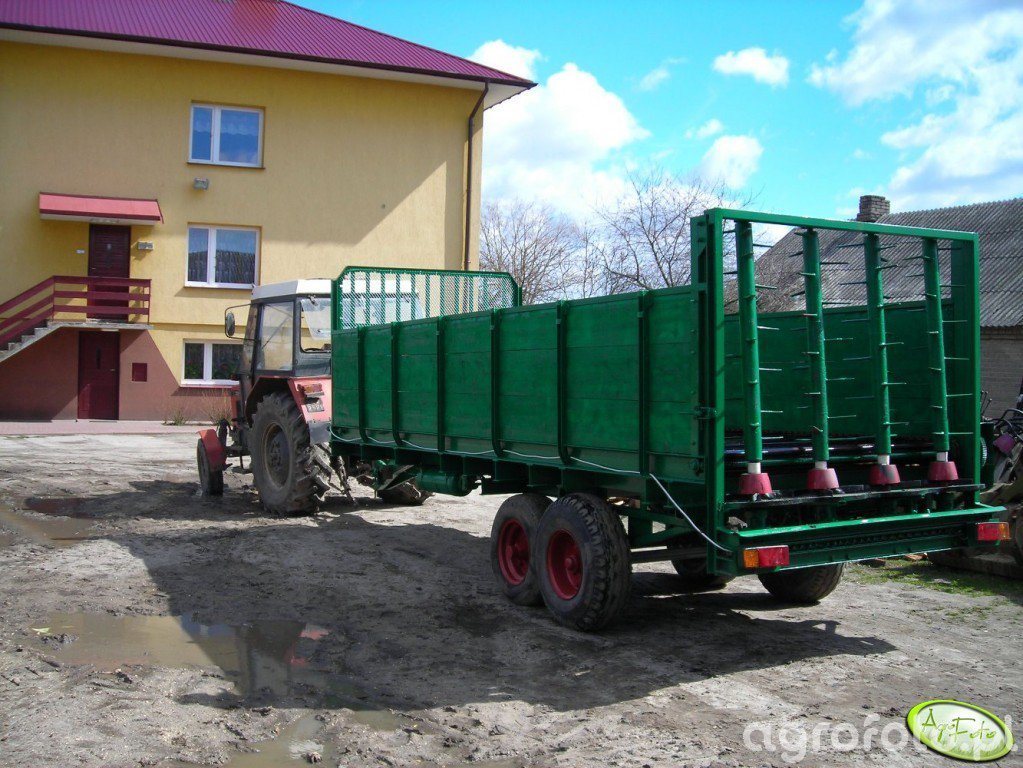

Rozrzutnik własnej produkcji
Rozrzutnik powstał na podwoziu polskiej zbierającej. Aby ciężar był właściwie rozłożony została dodana resorowana oś od starego rozrzutnika, druga oś jest sztywna. Oczywiście niezbędne było wzmocnienie podstawowej ramy. Napęd na taśmę i wałki jest wykorzystany ze skrzyni starego rozrzytnika. Wysokość wałków adaptera to 120 cm natomiast burta ma wusokość około 80 cm. Cała konstrukca waży rówo 3 tony. Pojemnośc rozrzutnika to około 10m3.
Po obejrzeniu filmu dochodzę do wniosku ze to i tak za delikatne no i ten zetor. Jak będzie mokrzej nie wierze ze da sobie z tym rade. Następnie co powinieneś poprawić to na tej drewnianej podłodze dać metalowe paski po których szedł by łańcuch. Niestety jak idze po deskach niszczy je. Ciekawy jestem czy ta skrzynia przekładniowa od starego rozrzutnika wytrzyma to..
