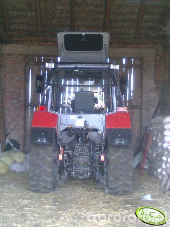

moscich 5 Opublikowano 21 Kwietnia 2011 mam go od 1 lutego godzin ma dopiero 50 a jak naraźie sprawuje sie dobrze chodciaż dzisiaj mnie zawiudł a komfort nie jest zły da sie wytrzymac lepiej jak w 60 Odnośnik do komentarza https://www.agrofoto.pl/forum/gallery/image/284988-belarus-952/#findComment-679691
PaWeL07 351 Opublikowano 21 Kwietnia 2011 Czym cię dzisiaj zawiódł? Odnośnik do komentarza https://www.agrofoto.pl/forum/gallery/image/284988-belarus-952/#findComment-679698
moscich 5 Opublikowano 21 Kwietnia 2011 no awaria żadna konkretna poprostu schodził mi z obrotów i po chwili znowu było normalnie po sprawdzeniu wszystkiego okazało się że dostał sie sylikon do węża który idzie od filtra paliwa wstępnego po odkręceniu okazało sieże tam leżał problem a potem to już chodził bez problemu z pełnom przyczepą źemi w mokrych warunkach. Odnośnik do komentarza https://www.agrofoto.pl/forum/gallery/image/284988-belarus-952/#findComment-679736
