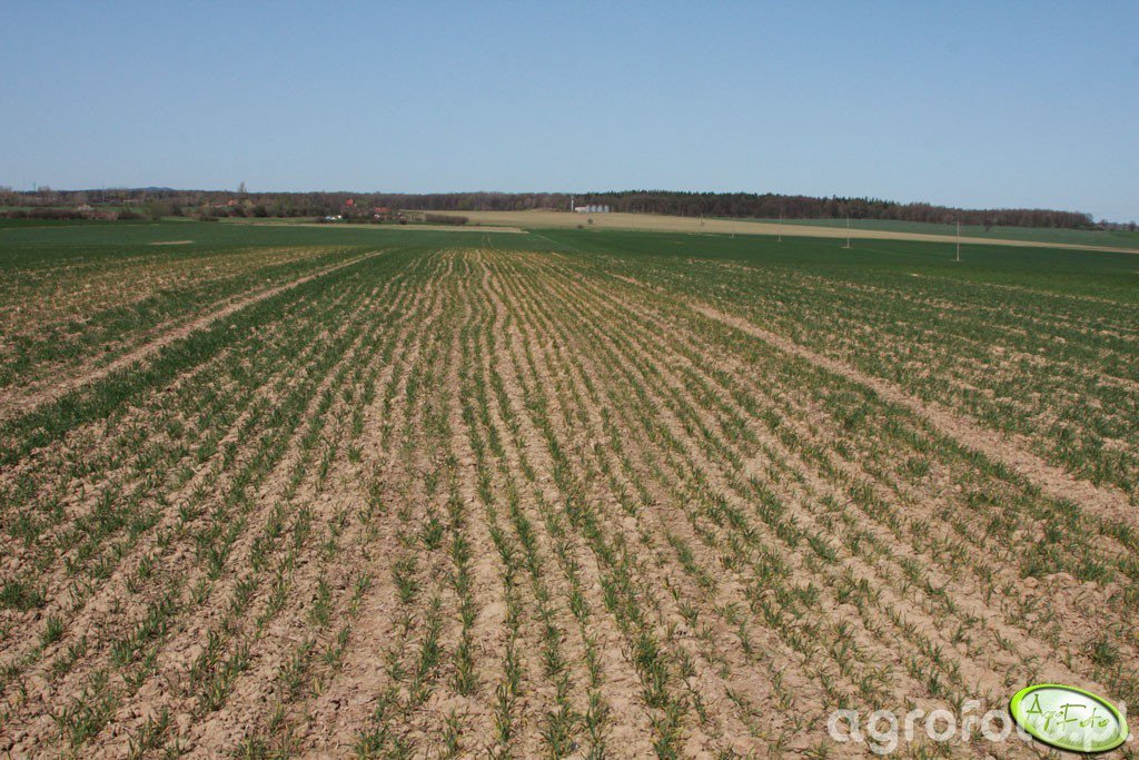

Pszenica Muszelka 10.04.2011
Siana 8 października - bezorkowo.
Na wiosnę dostała 80kg N w postaci saletry amonowej, w minionym tygodniu dostała już anytywlegacz.
Odchwaszczana na jesieni.
Niestety od 2 tygodni obserwuję 2 zółte paski na polu.
Większa część pola - żółty jest tylko fragment - 2 paski.
Co to może być? jakie pomysły jak ratowac?

w jęczmieniu ozimym jest grzyb, jeśli dobrze pamiętam karłowatość - na to nie ma zbytnio środka - przynajmniej tak było przez 2-3 ostatnie lata, nasz doradca stwierdził ze jedyny sposób to zwalczanie przyczyny czyli mszycy, która go powoduje tak więc jęczmień 2 razy na jesieni lecimy na owady. w pszenicy czegoś takiego jeszcze u nas nie grali.

w jęczmieniu zgadza się, trzeba na jesieni tepić mszyce i lekko opuznić termin siewu. Siarczanu 23%MG z 10kg na 200l+trochę mocznika i odżywkę, zabieg powtórzyć po 5 dniach.Powinno zazielenić te plamy ale dobrze by było pobrać próbki ziemi tylko z tych plam do laboratorium. Koszt 12 zł i bedzie wiadomo o co biega. U mnie takie plamy to zazwyczaj niskie ph było ale wapno pomogło.
wszyscy zbierają po 10 ton z ha ,a według GUS-u średni plon zbierany z ha pszenicy to 3-4 tony :D yacenty a jaki to doradzca tzn z jakiej firmy ? , a co do tej muszelki to miałem ja już w tamtym roku i umie takie przebarwienia wystąpiły po zastosowaniu herbicydu a dokładnie huzar pak , 2 razy siarczan magnezu tydzień po tygodniu i u mnie znikły przebarwienia można dodać też po 5 litrów na ha basfoliaru 36 ekstra czy jakiegoś innego wszystko zależy kto jakim portfelem dysponuje ;)

różne odżywki już poszły - herbicyd był dany na jesieni i jakoś to wyglądało.
słoma jest nie zbierana na tym polu od - nie pamiętam od kiedy.
pomyślimy z tym siarczanem i odżywkami
