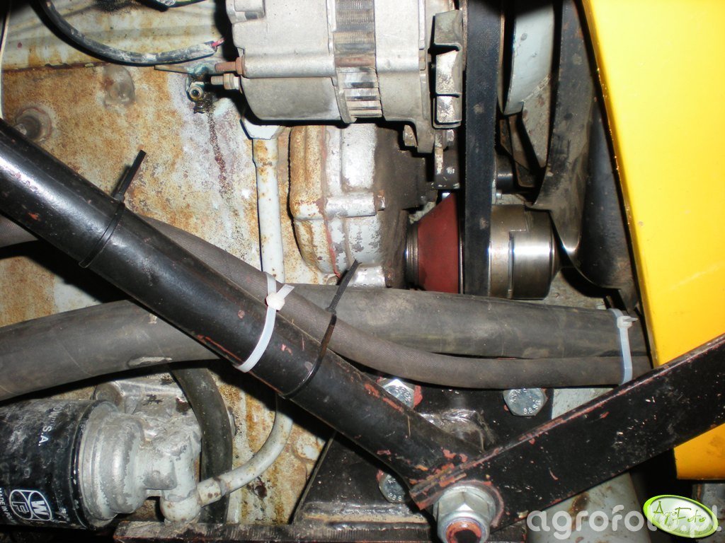

zetor1111 2 Opublikowano 9 Kwietnia 2011 mogłbys dokładniejsze zdjęcia zrobić tego połączenia pomnpy z wałem i tym kołem pasowym a potem je wstawić tutaj albo mi wysłać na e-maila? te zazębienie to kupowałes gdzieś czy dorabiałeś? Dzięki za odpowiedź mój e-mail matt950@op.pl Odnośnik do komentarza https://www.agrofoto.pl/forum/gallery/image/281814-naped-dodatkowej-pompy-w-ursusie-c-360/#findComment-671339
dominik93 12 Opublikowano 10 Kwietnia 2011 Ze zdięciem bedzie problem, bo żeby je zrobić to musze rozebrać połowe traktora:) Zazembienia są robione, podobne są w widlakach. Wałek jest podzielony na dwie części, lewa jest przykręcona 2 śrubami do koła pasowego, a prawa przymocowana do pompy Odnośnik do komentarza https://www.agrofoto.pl/forum/gallery/image/281814-naped-dodatkowej-pompy-w-ursusie-c-360/#findComment-672033
