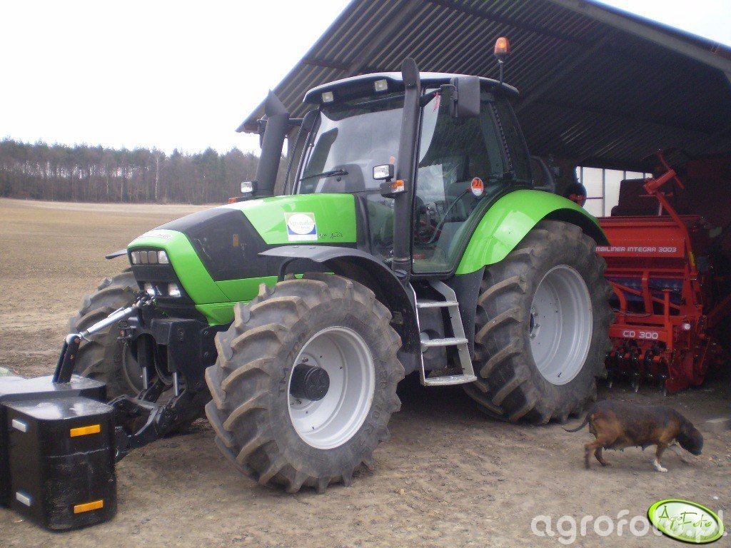

mac 78 Opublikowano 28 Marca 2011 Pogratulować sprzętu! Na ilu ha będzie pracował i z jakim sprzętem? Jakie masz w nim wyposarzenie? Dodaj kilka fotek z kabiny. Odnośnik do komentarza https://www.agrofoto.pl/forum/gallery/image/278670-deutz-fahr-agrotron-m620-kuhn-integra-g-ii/#findComment-662907
Gość Bobek_Farmer Opublikowano 28 Marca 2011 Będzie latał z Integrą. Odnośnik do komentarza https://www.agrofoto.pl/forum/gallery/image/278670-deutz-fahr-agrotron-m620-kuhn-integra-g-ii/#findComment-662910
nikt933 3 Opublikowano 28 Marca 2011 Widze ze Kuhn jeszcze nie był ani razu ubrudzony:) Jeśli to nie tajemnica to ile trzeba teraz dać za tą Integre? Tak się dopytuje, bo widzisz sam o takim właśnie zestawie ostatnio myślałem, tylko ze jak widzę ze u Ciebie będzie chodził z 160 km ciągnikiem to trochę mnie przeraziło, gdyż sam chciałem tego Kuhna podpiąć pod Agrofarma 420 <_< Odnośnik do komentarza https://www.agrofoto.pl/forum/gallery/image/278670-deutz-fahr-agrotron-m620-kuhn-integra-g-ii/#findComment-662950
Przemo85 14 Opublikowano 28 Marca 2011 nikt933 twój agrofarm nie ma szans z tym zestawem chyba że mu z 1,5tony na przód założysz. tak się składa że mam taki zestaw i z zasypaną skrzynią waży około 2,2t także moją valtrę N111(ok 5,4t standard) trochę wietrzyło przy ruszaniu pod górkę dopiero jak założyłem dodatkowe obciążenie na przód problem znikł Odnośnik do komentarza https://www.agrofoto.pl/forum/gallery/image/278670-deutz-fahr-agrotron-m620-kuhn-integra-g-ii/#findComment-663022
wilczek 4 Opublikowano 28 Marca 2011 wiec tak bedzie pracowal na 80ha sprzet narazie to do niego jest tylko ten zestaw w planach plug ( jeszcze niewiem jaki ) cena tej integry w full wypasie na piersiach to 77 tys brutto , co do wagi to dosc ciezki zestaw wlasnie niewiem czy sam zestaw nie wazy ok 2 t?, a ja mam jeszcze nadstawke czyli ok 800 kg mozna zasypac a uprzedzajac pyt. przedni balast na tuzie 1300 kg:) Odnośnik do komentarza https://www.agrofoto.pl/forum/gallery/image/278670-deutz-fahr-agrotron-m620-kuhn-integra-g-ii/#findComment-663047
Gość Profil usunięty Opublikowano 28 Marca 2011 Bezproblemowego chrzczenia tegoż zestawu życzę Może orientujesz/cie się ile max można tym zestawem upr-siew w polu pracować km/h? Odnośnik do komentarza https://www.agrofoto.pl/forum/gallery/image/278670-deutz-fahr-agrotron-m620-kuhn-integra-g-ii/#findComment-663144
wilczek 4 Opublikowano 28 Marca 2011 nie dziekuje hehe a orientuję do 12km/h tak instrukcja mowi Odnośnik do komentarza https://www.agrofoto.pl/forum/gallery/image/278670-deutz-fahr-agrotron-m620-kuhn-integra-g-ii/#findComment-663172
nikt933 3 Opublikowano 29 Marca 2011 nikt933 twój agrofarm nie ma szans z tym zestawem chyba że mu z 1,5tony na przód założysz. tak się składa że mam taki zestaw i z zasypaną skrzynią waży około 2,2t także moją valtrę N111(ok 5,4t standard) trochę wietrzyło przy ruszaniu pod górkę dopiero jak założyłem dodatkowe obciążenie na przód problem znikł Domyślam się ze ciężar Kuhna może być trochę za duży dla takiego niedużego Agrofaram, ale tur który byl by na nim zrobił by swoją robotę. Wiem ze takie rozwiązanie to pójście na wydrę (podnośnik tez miał by wzmocniony), wiec bardziej mnie interesuje czy te 100km wystarczyło do uzyskania przyzwoitej roboty w polu, bo w role wchodzi również bardziej delikatniejszy zestaw Konskilde(również nadbudowany.) Ciekawi mnie również czy te 160 km do 3 metrowego biernego agregatu to nie jest trochę przesadzone?? Zdaje sobie również sprawę z tego ze kolega @wilczek może nie ma innego wyboru w doborze ciągnika, wiec zbytnio w tą sprawę nie wchodzę. Odnośnik do komentarza https://www.agrofoto.pl/forum/gallery/image/278670-deutz-fahr-agrotron-m620-kuhn-integra-g-ii/#findComment-663448
Gość Bobek_Farmer Opublikowano 29 Marca 2011 W okolicy taki zestaw pracuje z JD 6330 z kompletem obciążników. Ciągnąć opuszczony ciągnie, ale rzuca ciągnikiem na nawrotach. Redlice talerzowe mają pogięte, bo czasem siewnik zawadza o ziemię. Odnośnik do komentarza https://www.agrofoto.pl/forum/gallery/image/278670-deutz-fahr-agrotron-m620-kuhn-integra-g-ii/#findComment-663453
wilczek 4 Opublikowano 29 Marca 2011 kolego do ciagnika 100 km to raczej wybierz ten kongskilde ( tez sie zastanawialem nad konskilde ale 4m jednak wybor padl na kuhna) jak dla mnie jest bardziej masywny od kongskilde. a co do wyboru ciagnika deeler kuhna ( mostkowo) twierdzil ze ciagnik 140 km jest optymalny dla tego zestawu, ja mam 160 km, mam 2 pola na sporych górkach i jednak zapas mocy jest potrzebny, Odnośnik do komentarza https://www.agrofoto.pl/forum/gallery/image/278670-deutz-fahr-agrotron-m620-kuhn-integra-g-ii/#findComment-663455
DF24 28 Opublikowano 29 Marca 2011 Prędkość tego zesrtawu zależy też od ziemi, ja jak sie sypie to pojadę te 12 km/h a przeważnie to jest ciężka to schodzi poniżej 9km/h Co do zdjęcia to cudne B) bardzo ładny zestaw Pozdrawiam i *****zostawiam Odnośnik do komentarza https://www.agrofoto.pl/forum/gallery/image/278670-deutz-fahr-agrotron-m620-kuhn-integra-g-ii/#findComment-663635
