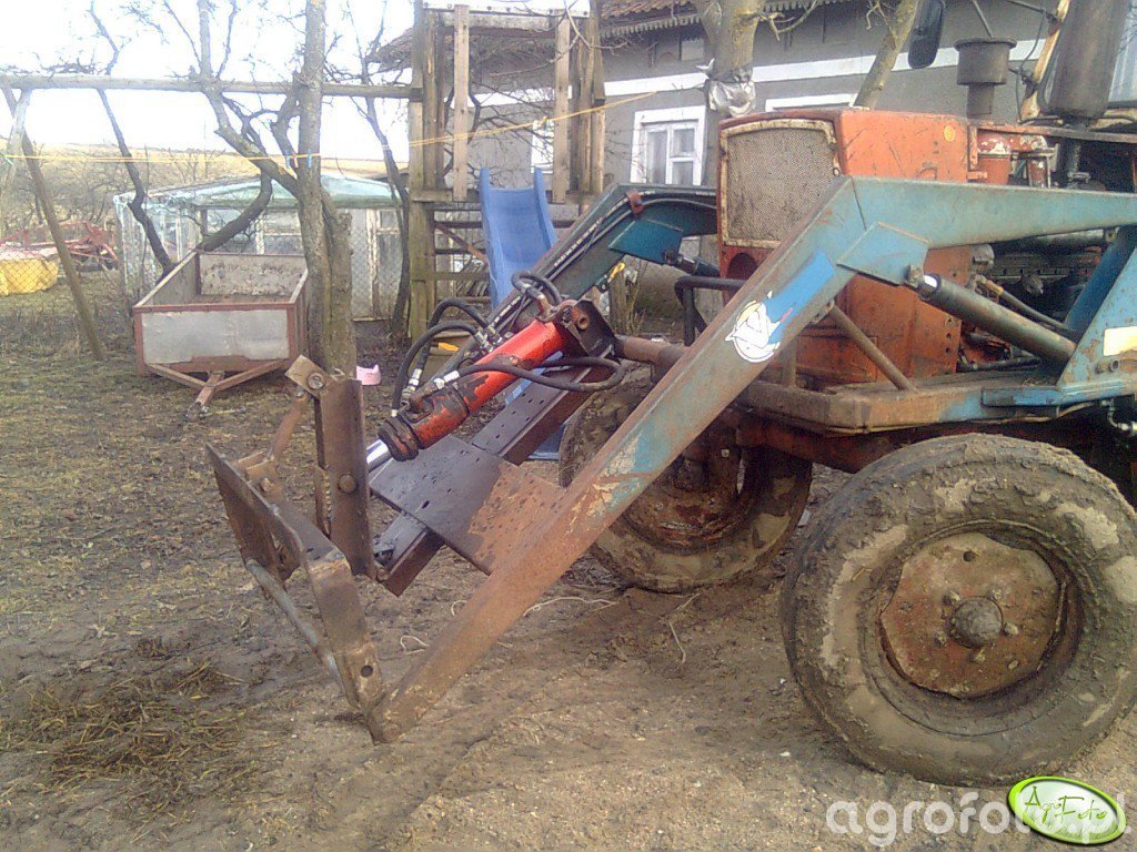

Jeszcze tylko szlifowanie i malowanie go czeka :lol:
Gustlikus 2 Opublikowano 13 Marca 2011 Olej ci się leje trochę Docisnąć krokodyla itd nie możesz do ziemi? Odnośnik do komentarza https://www.agrofoto.pl/forum/gallery/image/275044-tur-3-sekcyjny-na-jumzie/#findComment-651245
pawciopeter 0 Opublikowano 13 Marca 2011 nie dawno złożony i po probach i błedach sie polało krokodyla kłade na ziemie a na zdięciu stoi na wzniesieniu i to tak wygląda Odnośnik do komentarza https://www.agrofoto.pl/forum/gallery/image/275044-tur-3-sekcyjny-na-jumzie/#findComment-651284
McCORMICK 0 Opublikowano 13 Marca 2011 Bardzo ładnie Krreto Technik Odnośnik do komentarza https://www.agrofoto.pl/forum/gallery/image/275044-tur-3-sekcyjny-na-jumzie/#findComment-651302
rocki0076 0 Opublikowano 14 Marca 2011 O widze ze tur taki jak ja mam do jumza,tylko mocowanie troche inne ,ale ramoina te same,które mam na Ciapku,też planuje założyc na jumza tego tura i zrobić go na 3 sekcje tylko ja zastosuje 2 siłowniki do pochyłu łyżki,tylko wszystko zaczne po robocie,a ty jak skończysz to zapodaj,fotki. Będziesz wykorzystywał ten rozdzielacz przy kierownicy czy inny założysz. Wiesz moze jaka jest długosc zlożonych siłowników od podnoszenia,jak byś mówg to podaj wymiar bo bede kupował do swojego i niewiem czy takie 75 cm bedą dobre Odnośnik do komentarza https://www.agrofoto.pl/forum/gallery/image/275044-tur-3-sekcyjny-na-jumzie/#findComment-652111
pawciopeter 0 Opublikowano 16 Marca 2011 Wiesz ja tu już mam zamontowaną chydraulike rozdzielacz 2 sekcyjny - jostik i dzielnik strumienia oleju razem 3 sekcje podłączylem to pod rozdzielacz główny traktora po prostu blokuje jedną dzwignie i wszystko dziala już niedlugo będzie chwytak do balotów i dokończe nareszcie krokodyla bo widły już są tylko brakuje dórnych zębow a lyżki nie będe narazie robił. A do silownikow to chyba są 500mm. Odnośnik do komentarza https://www.agrofoto.pl/forum/gallery/image/275044-tur-3-sekcyjny-na-jumzie/#findComment-653611
