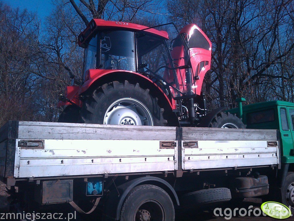

Maniek007 84 Opublikowano 13 Marca 2011 siema mam c330 i mam problem z podnośnikiem i kiprowaniem przyczep strasznie wolno unosi jeśli da sie mu gazu to troche lepiej ale powinien na wolnych obrotach unosić i kiprować wymieniłem olej w skrzyni pompe i filtr i nic nie pomogło czy to morze być wina roździelacza czy coś innego mogło nawalić pomożecie plis prosze o pomoc moje gg23291948 Odnośnik do komentarza https://www.agrofoto.pl/forum/gallery/image/274884-ursus-mido-5524/#findComment-650493
dominiczek1993 6 Opublikowano 13 Marca 2011 mogą być pierścionki na tłoku wyrobione albo cylinder albo jeszcze pod cylindrem jest taka uszczelka gumowa oring i też może być rozwalony powiem ci tak zaczynaj od najmiejszych pierdół aż do puki będzie doże Odnośnik do komentarza https://www.agrofoto.pl/forum/gallery/image/274884-ursus-mido-5524/#findComment-650529
maks 84 Opublikowano 13 Marca 2011 Kiepski dealer jak starem wozi sprzety Do sasiada zawsze lawety przyjezdzaja. Jak taka jedzie to wiadomo ze do niego :lol: Porob kolego foty pod maska, z tylu, w kabinie, pokaz go troche Odnośnik do komentarza https://www.agrofoto.pl/forum/gallery/image/274884-ursus-mido-5524/#findComment-650623
kedziorek 83 Opublikowano 13 Marca 2011 Może zawór bezpieczeństwa masz rozregulowany w tej C330 o olej zamiast na rozdzielacz idzie w bok że tak to ujmę.. Odnośnik do komentarza https://www.agrofoto.pl/forum/gallery/image/274884-ursus-mido-5524/#findComment-650648
