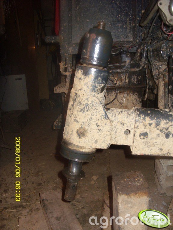

Czy ktoś rozbierał to i może mi wytłumaczyć jak to rozebrać?
jendrek 124 Opublikowano 11 Marca 2011 Musisz zdjąć z góry ten czop, on jest na stożek wbity na sworzeń zwrotnicy. Nie jest to prosta sprawa a potem to już samo się rozejdzie. Odnośnik do komentarza https://www.agrofoto.pl/forum/gallery/image/274511-zetor-5011-remont/#findComment-649813
Azazello 0 Opublikowano 12 Marca 2011 od dołu są 2 nakrętki, najlepiej jest wyjąć półoś i odkręcać te nakrętki, potem młotkiem stuknij z góry i ten wałek powinien wyjść w stronę tych odkręconych 2 nakrętek. Odnośnik do komentarza https://www.agrofoto.pl/forum/gallery/image/274511-zetor-5011-remont/#findComment-649908
jendrek 124 Opublikowano 12 Marca 2011 No właśnie zapomniałem o nakrętkach od dołu Odnośnik do komentarza https://www.agrofoto.pl/forum/gallery/image/274511-zetor-5011-remont/#findComment-649927
DarekD 70 Opublikowano 12 Marca 2011 zakładaj oryginalne ( bodajże z teflonem w środku) tulejki i smaruj gęstym olejem , zamiast towotu Odnośnik do komentarza https://www.agrofoto.pl/forum/gallery/image/274511-zetor-5011-remont/#findComment-650031
wrobelek02 11 Opublikowano 13 Marca 2011 ok. dzięki już tata wczoraj to rozebrał jak byłem w Kielcach jeszcze raz dzięki :rolleyes: Odnośnik do komentarza https://www.agrofoto.pl/forum/gallery/image/274511-zetor-5011-remont/#findComment-651433

Tomaszek8504 52 Opublikowano 27 Września 2017 U mnie są duże luzy. Z jednej strony są jeszcze kawałki takiej jakby mosiężnej tuleji, z drugiej wogóle nie ma tej tulejki. Co trzeba wymienić w tym miękkim przodzie i jaki mniej więcej koszt części? Odnośnik do komentarza https://www.agrofoto.pl/forum/gallery/image/274511-zetor-5011-remont/#findComment-2202240
