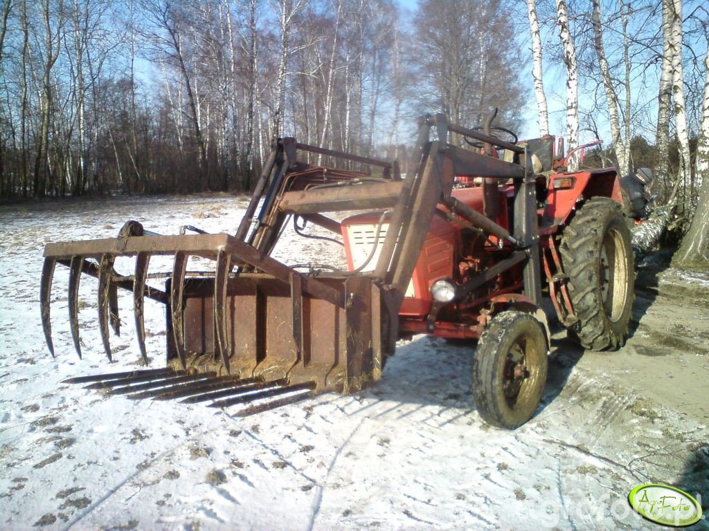

momek 28 Opublikowano 6 Marca 2011 elegancki tur 5 masz wspomaganie jak ci się sprawuje poziomowanie?? Odnośnik do komentarza https://www.agrofoto.pl/forum/gallery/image/273632-t-25-z-turem/#findComment-645950
Mentos223 215 Opublikowano 6 Marca 2011 Super tur wyrób własny?? Odnośnik do komentarza https://www.agrofoto.pl/forum/gallery/image/273632-t-25-z-turem/#findComment-645967
mtz82t25a 0 Opublikowano 6 Marca 2011 tur sprawuje się bardzo dobrze. Samopoziomowanie również, niestety wspomagania nie ma ale jest w planach.Nie wiem jeszcze od czego najlepiej będzie się sprawowało. B) Odnośnik do komentarza https://www.agrofoto.pl/forum/gallery/image/273632-t-25-z-turem/#findComment-646003
damianmmmm 1 Opublikowano 6 Marca 2011 od wózka widłowego, zestawy są po 700zł na allegro Ja mam takie założone zobacz sobie w galerii Odnośnik do komentarza https://www.agrofoto.pl/forum/gallery/image/273632-t-25-z-turem/#findComment-646011
momek 28 Opublikowano 6 Marca 2011 napisz do tego gościa jemu się świetnie sprawuje 24898928 powie ci wszystko co i jak Odnośnik do komentarza https://www.agrofoto.pl/forum/gallery/image/273632-t-25-z-turem/#findComment-646065
mtz82t25a 0 Opublikowano 6 Marca 2011 momek a ten gość jest na AF Odnośnik do komentarza https://www.agrofoto.pl/forum/gallery/image/273632-t-25-z-turem/#findComment-646538
Vladimir 21 Opublikowano 6 Marca 2011 Najpierw parę pytań Pompę dorabiałeś??? gdzie i jaką??? jaki rozdzielacz zakupiłeś??? ilu sekcyjny TUR??? :rolleyes: Jaka wersja Władka, który rocznik??? Sorry za upierdliwość <ten typ tak ma> 5/5 Zapraszam na moje zdjęcie- zaraz po prawej Odnośnik do komentarza https://www.agrofoto.pl/forum/gallery/image/273632-t-25-z-turem/#findComment-646660
mtz82t25a 0 Opublikowano 7 Marca 2011 Pompa wymieniona jast na NSZ 16 roździelacz jest orginalny a tur jest trzysekcyjny Wersja T25A2 88r :lol: Odnośnik do komentarza https://www.agrofoto.pl/forum/gallery/image/273632-t-25-z-turem/#findComment-646741
hubcio224 6 Opublikowano 11 Marca 2011 jaki udzwig tura rusek daje rade?? Odnośnik do komentarza https://www.agrofoto.pl/forum/gallery/image/273632-t-25-z-turem/#findComment-649525
mtz82t25a 0 Opublikowano 25 Marca 2011 jakoś daje radę :D Odnośnik do komentarza https://www.agrofoto.pl/forum/gallery/image/273632-t-25-z-turem/#findComment-660740
