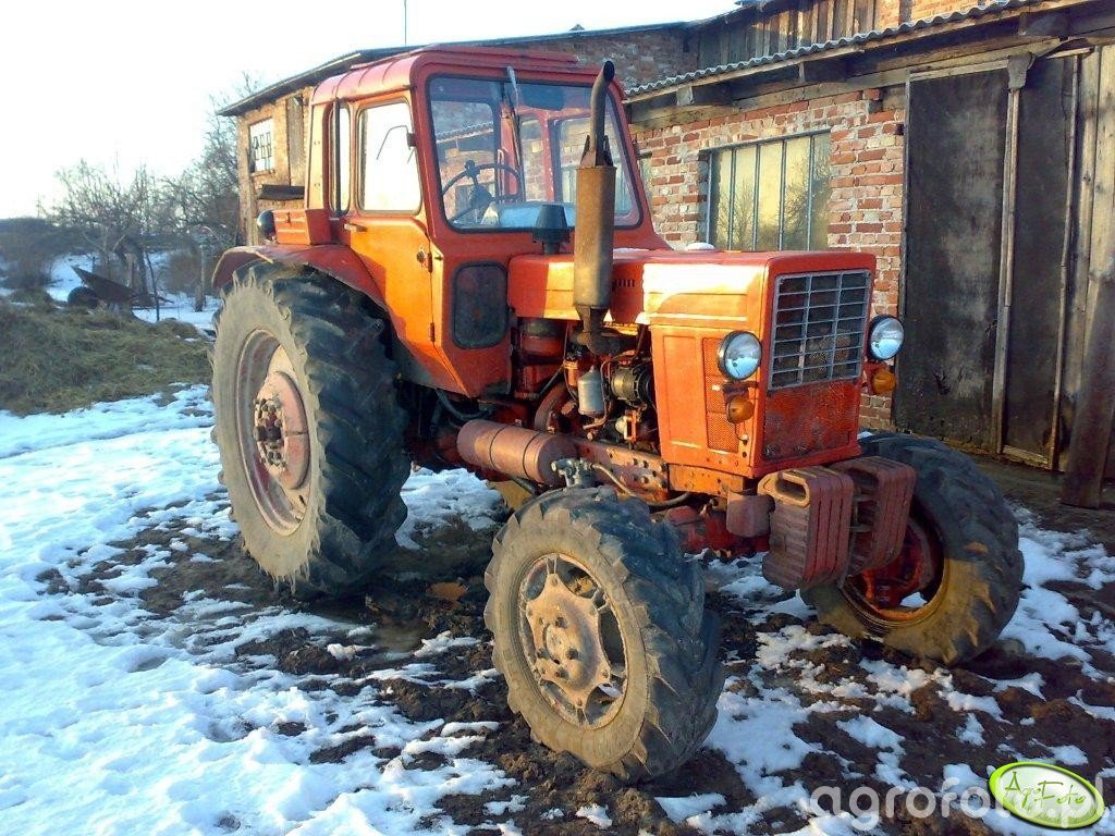

Nowy większy koń pociągowy w gospodarstwie. Jeszcze tylko remont i na wiosnę w pole :rolleyes:

czajens 3 Opublikowano 4 Marca 2011 Przewiduje remont części, które zużywają się podczas eksploatacji. Kasowanie wszelakich luzów (szczególnie w układzie kierowniczym), wymiana kilku łożysk, uszczelnienie przedniego mostu i hydrauliki, elektryka, no i trochę estetyki w kabinie i na wierzchu No i tylny most jeszcze huczy, ja stawiam na koło atakujące i tą nieszczęsną nakrętkę. Odnośnik do komentarza https://www.agrofoto.pl/forum/gallery/image/273091-mtz-82/#findComment-644190
XXL 42 Opublikowano 4 Marca 2011 Z tą nakrętką to są cyrki ja już 2 razy dokręcałem ją, a 2 lata temu wymieniłem całe te koło + nowa nakrętka jak teraz się rozkręci to zaspawam to B) Odnośnik do komentarza https://www.agrofoto.pl/forum/gallery/image/273091-mtz-82/#findComment-644306
giziulek 11 Opublikowano 5 Marca 2011 Z tą nakrętką to są cyrki ja już 2 razy dokręcałem ją, a 2 lata temu wymieniłem całe te koło + nowa nakrętka jak teraz się rozkręci to zaspawam to B) polecam spawanie. dużo osób u nas tak robi i wszystko gra. pozdrawiam Odnośnik do komentarza https://www.agrofoto.pl/forum/gallery/image/273091-mtz-82/#findComment-644987
