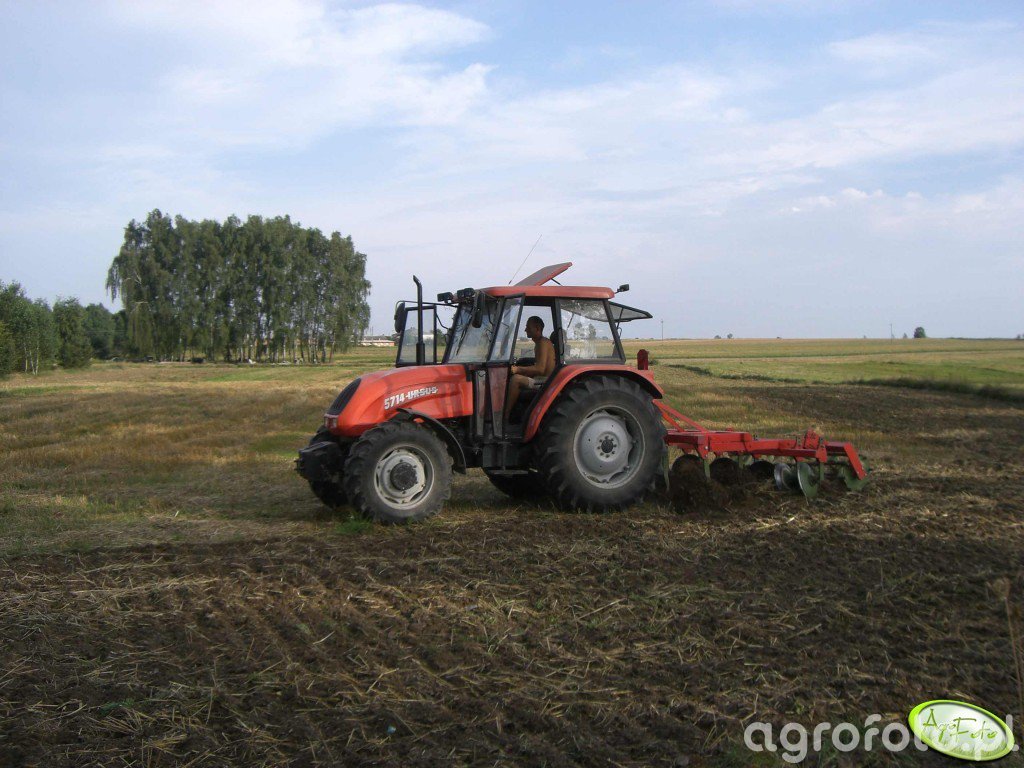

Gruber Agro-Masz 2,6 nie sprawiał większych kłopotów
Dodam że po 5 godzinach pracy olej w skrzyni był tak nagrzany iż w wyniku mieliśmy małą ale pracochłonną awarie w Ursusie ;[
Kolego co to za awaria tez tak miałem w 4512 olej zgotowałem w skrzyni z talerzówką w upał musiałem wymienić pompę problem znikł nawet teraz gdy zgasze ciągnik podnośnik trzyma co w tych modelach jest rzadkoscią roboty było i koszt 1000 złoty ale warto było bo to już tylko była męka a przeciez to nie o to chodzi bo ma byc przyjemnie i bez problemow :lol:
I tu was panowie rozczaruje to nie była wina pompy tylko uszczelka puściła od zaworu rozdzielaczy pod siedzeniem :unsure: ( jak ktoś ma instrukcję obsługi to rys. 46 ten górny tylko że w tych nowych nie ma przełączania hydrauliki jak w starych mf tylko służy to do włączania czy tam otwierania zaworu drugiej pompy ) na początku myśleliśmy że to przewód pękł ale po analizie wyszło że to uszczelka nawet nowej nie nie kupowaliśmy tylko starą ponownie wsadziliśmy by sprawdzić czy wszystko jest ok i do tej pory już normalnie śmiga :P
Gruber oceniam na 9/10 przydały by się zabezpieczenia non-stop ale trafiła się okazja to trzeba było brać tego ;) Polecam go wszystkim którzy nie mają zamiaru wyrzucać pieniędzy w błoto na jakieś znane marki co z tego że to ma piękny lakier i naklejkę znanej firmy to ma działać a nie wyglądać :lol: elementy pracujące w ziemi i tak się kiedyś zużyją :P takie jest moje zdanie
