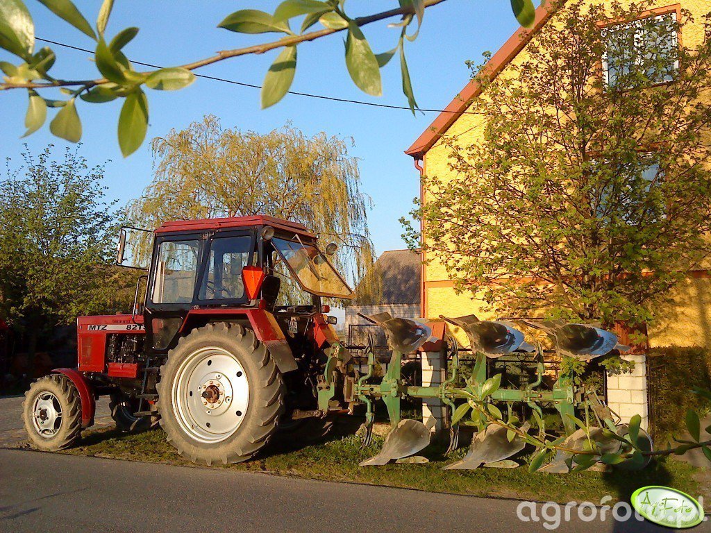

czesiek 21 Opublikowano 17 Lutego 2011 Co według was jest lepsze 3x40 czy 4x35 i nie chodzi mi bynajmniej o wagę?? Odnośnik do komentarza https://www.agrofoto.pl/forum/gallery/image/269893-mtz-82ts-gassner/#findComment-631321
mf255 0 Opublikowano 17 Lutego 2011 Są dostępne/dopasowywalne części do tych pługów? Odnośnik do komentarza https://www.agrofoto.pl/forum/gallery/image/269893-mtz-82ts-gassner/#findComment-631413
marcin389 0 Opublikowano 17 Lutego 2011 o czesci trudno, mam problem z lemieszami bo zadne nie pasuja. Musialem wiercic nowe dziury w korpusie zeby mozna bylo zalozyc lemiesze Unii Grudziadz. Odnośnik do komentarza https://www.agrofoto.pl/forum/gallery/image/269893-mtz-82ts-gassner/#findComment-631419
jendrek 124 Opublikowano 17 Lutego 2011 Części do gassnera http://www.grupaunirol.pl/sklep/index.php?search_category=142 Odnośnik do komentarza https://www.agrofoto.pl/forum/gallery/image/269893-mtz-82ts-gassner/#findComment-631576
czesiek 21 Opublikowano 18 Lutego 2011 Wiem z własnego doświadczenia że części do takich pługów są, ale tylko w katalogach. Jak szukałem lemieszy i ewentualnie innych części do Ventzki'a to doszedłem do wniosku że nie ma to sensu. Składnica w Grajewie jak zaczęła szukać i ściągać to trwało to pół roku,a co do czego jakość ich była mizerna. W zeszłą jesień doszliśmy z ojcem do wniosku że trzeba działać, bo odkładnie już się kończą<_< Efekt końcowy to lemiesze od ATLAS'a, odkładnie TUR XL, pierś TUR XL Odnośnik do komentarza https://www.agrofoto.pl/forum/gallery/image/269893-mtz-82ts-gassner/#findComment-632317
szymek85 18 Opublikowano 28 Lutego 2011 Mam identyczny pług, a części zamawiałem z Niemiec koszt jednej odkładnicy około 700zł, pierś około 100zł a na lemiesze mam przewiercone dziury i pasują od jakiegoś włoskiego pługa koszt u nas w składnicy około 70zł. Odnośnik do komentarza https://www.agrofoto.pl/forum/gallery/image/269893-mtz-82ts-gassner/#findComment-641489
