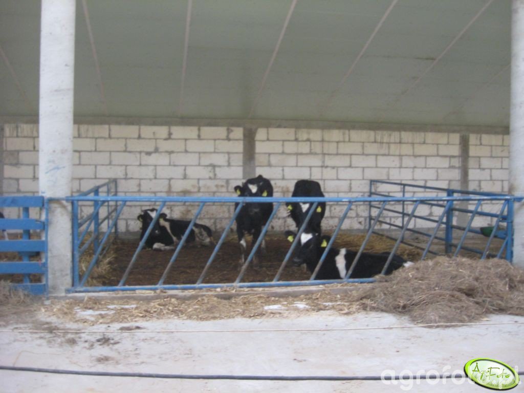

Prosiliście żebym coś wstawił, no to macie. Fota z przed roku, z widokiem na cielaki.
damian1992 102 Opublikowano 15 Lutego 2011 Super Pokazałbyś co się teraz dzieje w oborze Odnośnik do komentarza https://www.agrofoto.pl/forum/gallery/image/269596-obora/#findComment-629910
Gość damian131091 Opublikowano 15 Lutego 2011 @damian1992 Już nie długo pokaże co się dzieje, tylko też nie jest jeszcze wykończona więc wież Odnośnik do komentarza https://www.agrofoto.pl/forum/gallery/image/269596-obora/#findComment-629953
Karolek55 0 Opublikowano 15 Lutego 2011 Jakie wymiary ma kojec ? :rolleyes: Odnośnik do komentarza https://www.agrofoto.pl/forum/gallery/image/269596-obora/#findComment-630167
maciej22 0 Opublikowano 16 Lutego 2011 ocieplenie z=dachu z czego jest zrobione?a w dachu kalenice sam robiłeś? pzdr Odnośnik do komentarza https://www.agrofoto.pl/forum/gallery/image/269596-obora/#findComment-630373
marek15261 151 Opublikowano 16 Lutego 2011 Jaką wysokośc mają przegrody w kojcu i co ile cm są rury. Odnośnik do komentarza https://www.agrofoto.pl/forum/gallery/image/269596-obora/#findComment-630380
Karolfiat 3 Opublikowano 16 Lutego 2011 jak usuwasz obornik z tych kojców? Odnośnik do komentarza https://www.agrofoto.pl/forum/gallery/image/269596-obora/#findComment-630458
przemus1112 0 Opublikowano 18 Lutego 2011 wytrzymują ci te kojce i jakie są wymiary tych kojców Odnośnik do komentarza https://www.agrofoto.pl/forum/gallery/image/269596-obora/#findComment-632791
Gość damian131091 Opublikowano 20 Lutego 2011 @ karolek55 Wymiary to 4,90x4,34x1m @ maciej22 Tak wszystko sam robiłem. Ocieplenie jest z styrodulu(styropian pewnego typu, o dużej gęstości co powoduje że jest on twardy, i gładkimi powieszchniami zewnętrznymi.) @ marek15261 Wysokość to 1m, a odległość jaka jest między poprzeczkami to 32cm @ Karolfiat Usuwam wyciągiem linowym @ przemus1112 A dlaczego miały by nie wytrzymać??, wymiary to 4,90x4,34x1m Odnośnik do komentarza https://www.agrofoto.pl/forum/gallery/image/269596-obora/#findComment-634380
Karolfiat 3 Opublikowano 20 Lutego 2011 to rozumiem ze codziennie usuwasz tak?? Odnośnik do komentarza https://www.agrofoto.pl/forum/gallery/image/269596-obora/#findComment-634874
Gość damian131091 Opublikowano 22 Lutego 2011 @ Karolfiat Nie co dziennie, tylko co jakiś czas, co parę dni. Odnośnik do komentarza https://www.agrofoto.pl/forum/gallery/image/269596-obora/#findComment-636549
mariusz80 11 Opublikowano 23 Lutego 2011 może masz fotki albo filmik ??? Odnośnik do komentarza https://www.agrofoto.pl/forum/gallery/image/269596-obora/#findComment-637347
Gość damian131091 Opublikowano 23 Lutego 2011 @ mariusz80 filmik, będzie dopiero jak zakończę w pełni budowę. Odnośnik do komentarza https://www.agrofoto.pl/forum/gallery/image/269596-obora/#findComment-637608
markowski90 0 Opublikowano 24 Lutego 2011 Z jakiego materiału masz postawione mury? Odnośnik do komentarza https://www.agrofoto.pl/forum/gallery/image/269596-obora/#findComment-638048
Gość damian131091 Opublikowano 25 Lutego 2011 @ markowski90 2 warstwowa ściana z cegły silikatowej, między nimi styropian, górą opaska betonowa ze zbrojeniem, i co kilka metrów w ścianie wzmocnieni, tzn. słupy betonowe ze zbrojeniem, widoczne na zdjęciu w ścianie. Odnośnik do komentarza https://www.agrofoto.pl/forum/gallery/image/269596-obora/#findComment-639430
