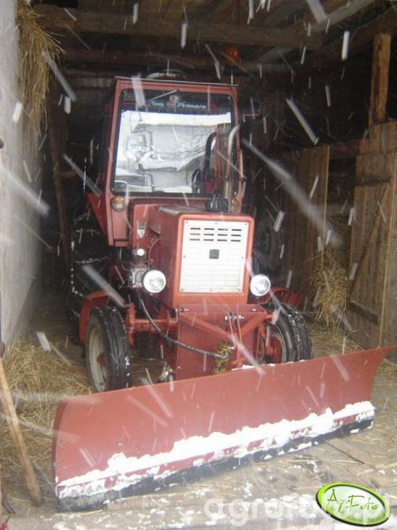

stachu1991 0 Opublikowano 13 Lutego 2011 super Władek chyba jest po 96-rocznik. jak mu się pracuje z pługiem nie ściąga go ?? jak jest duża zaspa? aa no 5/5 Odnośnik do komentarza https://www.agrofoto.pl/forum/gallery/image/269226-wladimirec-t-25a/#findComment-628423
Vladimir 21 Opublikowano 13 Lutego 2011 Witam :rolleyes: Nie ma szans, żeby go ściągało- jedynie, gdy się zapomnisz i blokadę wciśniesz :lol: Ale nie ściąga go, bo jest ciężki; dodatkowo mam jeszcze pług z tyłu, co go dociąża, a przy okazji szybciej odśnieżę :rolleyes: Władzio jest z 1995 roku, kupiłem go w październiku; 341mtg <silnik po dotarciu>; stan jak z fabryki To film z odśnieżania :rolleyes: http://www.youtube.com/watch?v=EJoIA6tvYqQ Odnośnik do komentarza https://www.agrofoto.pl/forum/gallery/image/269226-wladimirec-t-25a/#findComment-628429
stachu1991 0 Opublikowano 13 Lutego 2011 Ładnie cyka. Mój też w zimę musi chodzić mróz czy śnieg idę i dopalam. Łańcuchy na koła dobra rzecz akurat w moim nie mam i w zimę jak śnieg spycham to się ślizga (czasem). Ja mam pług z tyłu i czasem jak większa zaspa to trochę ściągnie ale daje się rade. Widzę ze fajnie zastosowałeś łącznik jak regulacja konta. Ja też się zastanawiam jak to zrobić a miałem zamiar zrobić hydrauliczne.) Odnośnik do komentarza https://www.agrofoto.pl/forum/gallery/image/269226-wladimirec-t-25a/#findComment-628458
Vladimir 21 Opublikowano 13 Lutego 2011 No hydraulicznie można by zrobić, ale jest to większy trud i koszt- ja odśnieżam drogi na usługi- tak więc pług jest praktycznie ciągle w prawo skręcony. Ten łącznik jest z c330, ale go wydłużyłem o 10cm, bo był za krótki. Wyjazdy z dróg osiedlowych tylnym spycham, bo on wysoko uniesie :rolleyes: U mnie bez łańcucha ani rusz :rolleyes: bo osiedle to jedna wielka góra, a droga w dodatku nad potokiem leży- gdyby mnie ściągło to szkoda myśleć co bym rozbił/ urwał Raz pojechałem bez łańcuchów dwie drogi odśnieżyć, to od zaspy pod górę wycofać nie mogłem :rolleyes: a z łańcuchami to idzie jak ta lala- bez blokady Zamontowałem jeszcze na dach koguta (widać na filmie) oraz halogeny z przodu na dach; z tyłu mam :rolleyes: Odnośnik do komentarza https://www.agrofoto.pl/forum/gallery/image/269226-wladimirec-t-25a/#findComment-628473
stachu1991 0 Opublikowano 13 Lutego 2011 no jak się nocą robi to się przydają halogeny, ja mam jeden i chwilowo umiejscowiony jest na błotniku ale jak będzie cieplej to montuję resztę na górę i tez zrobię przód i tył bo się przydają. Jeśli chodzi o hydrauliczną regulację to tak dużo pracy nie mam ale jak mam aby używać w zimę to chyba zrobię tak jak Ty na łącznik i będzie najlepsze rozwiązanie, albo zrobię na teleskopy i ręcznie ustawiane. :rolleyes: Odnośnik do komentarza https://www.agrofoto.pl/forum/gallery/image/269226-wladimirec-t-25a/#findComment-628479
Vladimir 21 Opublikowano 13 Lutego 2011 No w zimę się zazwyczaj w nocy odśnieża- bo policja przez szyby nie widzi, kto prowadzi B) i słońce wcześnie się chowa Przyjdzie się ze szkoły, coś zje i już ciemno- a jak sypie to muszę jechać, więc odpalam Ruska, włączam światła, halogeny i ogień Łącznik to jest to proste i tanie rozwiązanie- szybo skręcisz/ rozkręcisz/ przełożysz- zresztą się często nie przekłada :rolleyes: Mój pług- zarówno przedni jak i tylny można też obrócić o 180 stopni i można spychać ziemię/żwir/piach- a przedni jak i tylny pług posiada dociążanie, więc najmniejszy problem nie występuje :rolleyes: Odnośnik do komentarza https://www.agrofoto.pl/forum/gallery/image/269226-wladimirec-t-25a/#findComment-628524
stachu1991 0 Opublikowano 14 Lutego 2011 U Ciebie policja he u mnie w zimę nie dadzą rady przejechać jak się nie odśnieży.Jeśli chodzi o kąt regulacji to mam podobnie również na sworzniu ale musiałem zrobić szybko to zrobiłem chwilowo na sztywno bo zima zaskoczyła. Teraz będzie czas to właśnie będę robić albo na hydraulikę albo na teleskop ale nie wykluczam łącznika :rolleyes: Odnośnik do komentarza https://www.agrofoto.pl/forum/gallery/image/269226-wladimirec-t-25a/#findComment-628610
