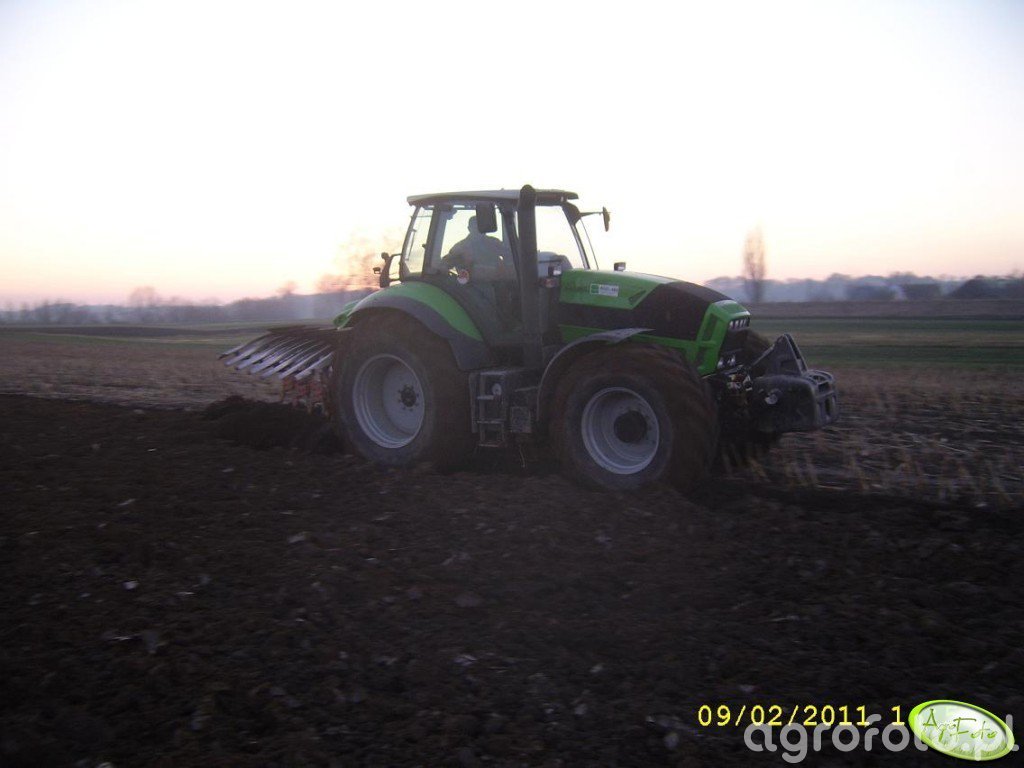

DF TTV 630
Reszta kuku zaorana... :)
Ciągnik wziął serwis na gwarancji, wymienili cały system, komputer itd bo ciągle wyskakiwały jakieś błędy... Narazie wszystko działa, zobaczymy jak długo... No i co dziwne, gdy go brali miał niecałe 300 mth i podczas wgrywania tam wszystkiego licznik im niby ,,uciekł,, także teraz jest na nim 95 mth... A więc wszystko można cofnąć....
