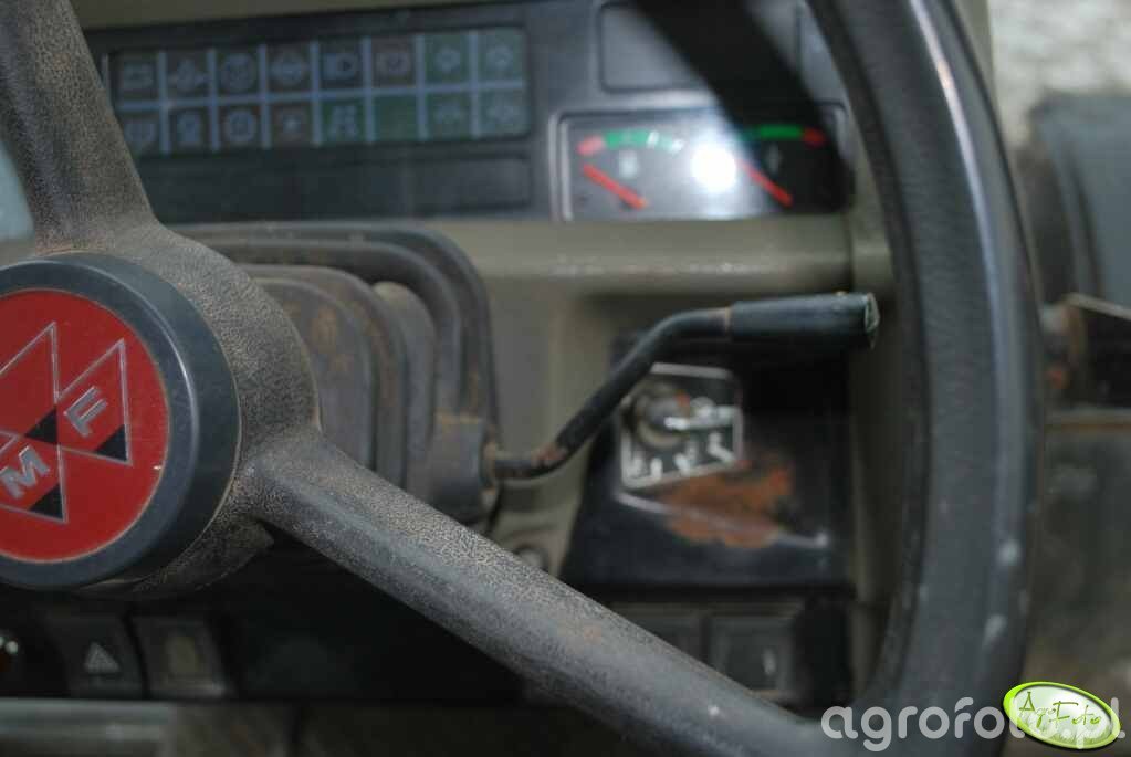

Ciągnik kupiony. Do czego jest ta dźwigienka po prawej stronie?
dymek333 9 Opublikowano 3 Lutego 2011 Ta dźwigienka jest do ustawiania kierownicy Jeśli podniesiesz ją do góry to regulujesz wysokość, a jeśli na duł to kąt Odnośnik do komentarza https://www.agrofoto.pl/forum/gallery/image/266824-massey-ferguson-3050/#findComment-620684
AgroTeam griga 1370 Opublikowano 3 Lutego 2011 Brat próbował ale coś Jemu nie wychodziło może nigdy nie była regulowana i się przypiekło. Odnośnik do komentarza https://www.agrofoto.pl/forum/gallery/image/266824-massey-ferguson-3050/#findComment-620705
pablo21 29 Opublikowano 3 Lutego 2011 To nie takie proste jest u mnie jak był przyprowadzony to nie było mowy o ruszeniu kierownicy dopiero troche WD i pusciło najpier kat a potem na siłe pomalutku do dołu i do gory i teraz juz sie reguluje. A z tego co pamietam to ta dzwignia u mnie tylko do gory sie rusza jak troche to sie reguluje wysokosc a jak do konca o kąt ale dawno nie jezdziłęm to pewny nie jestem. Odnośnik do komentarza https://www.agrofoto.pl/forum/gallery/image/266824-massey-ferguson-3050/#findComment-620711
akaku 80 Opublikowano 3 Lutego 2011 Bo ta dzwigienke trzeba wyczuc i bedzie dobrze. A jesli nie to WD i bedzie dobrze Odnośnik do komentarza https://www.agrofoto.pl/forum/gallery/image/266824-massey-ferguson-3050/#findComment-620854
