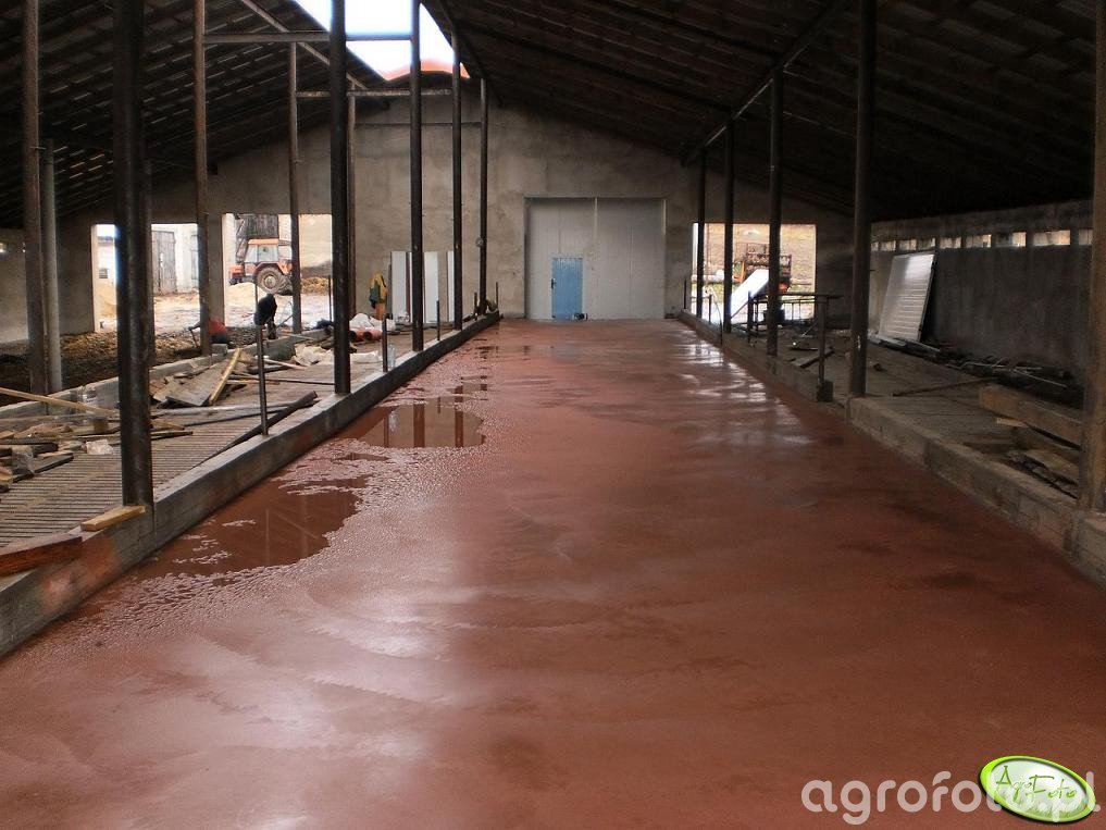

Stół Paszowy a na nim posadzka przemyslowa
skrok18 1 Opublikowano 6 Grudnia 2010 na ile sztuk ?? jaka pojemnosc zbiornika na gnojowicę?? Odnośnik do komentarza https://www.agrofoto.pl/forum/gallery/image/254914-stol-paszowy/#findComment-577320
damian83 13 Opublikowano 6 Grudnia 2010 ile kosztuje kubik takiego betonu?? Odnośnik do komentarza https://www.agrofoto.pl/forum/gallery/image/254914-stol-paszowy/#findComment-577337
Mateusz16 9 Opublikowano 6 Grudnia 2010 Co to jest wogule ta posadzka przemysłowa? Czy wychodzi to drożej jak zalanie zwykłym betonem? Odnośnik do komentarza https://www.agrofoto.pl/forum/gallery/image/254914-stol-paszowy/#findComment-577406
zetor1111 2 Opublikowano 6 Grudnia 2010 obora chyba płytka na szambie? ile pojemności ma szambo, na ile sztuk ma wystarzczyć i na jaki czas? po prawej stonir co bedzie ? Jakie wymiary obory? Odnośnik do komentarza https://www.agrofoto.pl/forum/gallery/image/254914-stol-paszowy/#findComment-577448
dawidg2 31 Opublikowano 6 Grudnia 2010 Posadzka przemysłowa to pewnie chodzi o tą zacieraną mechanicznie. Nie wiem jak teraz ale ja ostatnio płaciłem około 90zł/m2 takiej posadzki netto. Odnośnik do komentarza https://www.agrofoto.pl/forum/gallery/image/254914-stol-paszowy/#findComment-577462
pawlo5525 4 Opublikowano 7 Grudnia 2010 tak zgadza sie zacierana mechanicznie i do tego dochodzi jeszcze specjalna posypka dzieki temu posadzka jest bardzo gladka i napewno nie beda tak dzialac na nia kwasy . koszt robocizny to 30 zl m2 Odnośnik do komentarza https://www.agrofoto.pl/forum/gallery/image/254914-stol-paszowy/#findComment-577815
okejas 3 Opublikowano 8 Grudnia 2010 panowie posadzka przemysłowa jest to posadzka zatarta mechanicznie za pomocą tzw zacieraczek. przed zatarciem posypuje się ją, jak kolega wyżej napisał specjalną posypką...wygląda to jak cement, co ma na celu jej utwardzenie. główną zaletą tej posadzki jest to że jest odporna na ścieranie(nie pyli się) jak i na działanie rożnych kwasów. po zatarciu wygląda bardzo ładnie błyszczy się jak lusterko B) jeżeli ktoś byłby zainteresowany to kontakt priv, teren całego kraju Odnośnik do komentarza https://www.agrofoto.pl/forum/gallery/image/254914-stol-paszowy/#findComment-578288
paul190 0 Opublikowano 10 Grudnia 2010 Ta posypka to jest to mieszanka żywic - nie wyciera się tak beton (bardzo odporny na ścieranie, mycie, chemię i wiele innych) śmiało można maszynami po tym poginać. Czemu rąbneli Ci w jednym kawałku - chyba, że to jest dopiero połowa sukcesu, bo na oko to powinni jeszcze dylatacje zrobić przynajmniej 3-4 razy i w szczelinę wpakować żywicę aby tam wilgoć nie wchodziła pod beton - posadzka na lata (prędzej się obora rozleci). Jeśli tam będziesz śmigał ciężkimi gratami, to mam nadzieję, że mikro zbrojenie do betonu Ci dodali. Odnośnik do komentarza https://www.agrofoto.pl/forum/gallery/image/254914-stol-paszowy/#findComment-579767
pawlo5525 4 Opublikowano 12 Grudnia 2010 juz jest zrobiona dylatacja w 5 miejscach nom i bede smigal ciagnikiem i wozem paszowym aa zbrojenie dawalismy wiec mam nadzieje ze bedzie na lata wyglada fajnie Odnośnik do komentarza https://www.agrofoto.pl/forum/gallery/image/254914-stol-paszowy/#findComment-580776
marcinekenicram 7 Opublikowano 9 Marca 2011 Czy to tylko na świeżym betonie się stosuje czy takim z przed kilkudziesięciu lat można?? Odnośnik do komentarza https://www.agrofoto.pl/forum/gallery/image/254914-stol-paszowy/#findComment-648022
