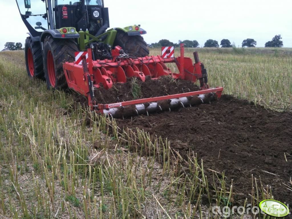

Gość JanekJelonek Opublikowano 26 Listopada 2010 Czy to model Artiglia z Hydro lub bez? Jak głęboko uprawiasz? Jak oceniasz ten głębosze? Czy tylne wałki nie są zbyt nisko opuszczone i dlatego się zapchało, czy jest to spowodowane zwięzłą glebą? Wybacz, że tyle pytań ale interesują Mnie te głębosze tylko do mniejszego konika Odnośnik do komentarza https://www.agrofoto.pl/forum/gallery/image/253275-maschio/#findComment-570777
Ginterpol 20 Opublikowano 26 Listopada 2010 z tym głęboszowaniem to było tak- przywieźli xeriona na testy do prasy ale akurat pogoda nie dopisała więc szkoda było aby stał.. dość mocno popadało i pojechaliśmy z 3metrowym (xerion też tyle szerokości ma) głęboszem w pole. skutek - było za mokro ale po drobnym ustawieniu głęboszowali.. głębosz super maszyna, ma zastąpić pług. Odnośnik do komentarza https://www.agrofoto.pl/forum/gallery/image/253275-maschio/#findComment-570792
Gość Bobek_Farmer Opublikowano 26 Listopada 2010 Maschio w tej wersji to moje marzenie. Odnośnik do komentarza https://www.agrofoto.pl/forum/gallery/image/253275-maschio/#findComment-570879
elemer 20 Opublikowano 27 Listopada 2010 Czym on się różni od tradycyjnego głębosza? Odnośnik do komentarza https://www.agrofoto.pl/forum/gallery/image/253275-maschio/#findComment-571125
Gość Bobek_Farmer Opublikowano 27 Listopada 2010 Ma mniejsze odstępy między zębami, dodatkowo podcinacze boczne oraz specyficzny wał o działaniu krusząco-wgłębnym. Z tego co słyszałem w rozmowie, to ludzie czasem sieją kukurydze bezorkowo, spulchniając tym na wiosnę, nieruszane po żniwach, pole. Słyszałem również o technologii wysiewu rzepaku, że po ściernisku spulchniają tym i sieją siewnikiem do mulczu. W zasadzie, to nabudować na tym siewnik do poplonu i można spulchniać jednocześnie siejąc poplon pod buraki, na wiosnę tylko jeden przejazd agregatem, potem siew z podsiewem nawozu i mamy niskonakładowy siew buraka. Odnośnik do komentarza https://www.agrofoto.pl/forum/gallery/image/253275-maschio/#findComment-571134

Ginterpol 20 Opublikowano 15 Grudnia 2010 to właśnie aby było ciekawiej pole w jedną stronę było zrobione tylko głęboszem a w drugą tradycyjnie orka a po około tygodniu poszedł 6-cio metrowy siewnik pottingera talerzowy i puki co to do zimy nie ma różnicy we wschodach.. Odnośnik do komentarza https://www.agrofoto.pl/forum/gallery/image/253275-maschio/#findComment-582649
