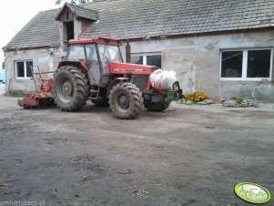

Tył zetorka:) Troszke brudny bo nie umyłem go po małej wpadce:)
pawlus224 2673 Opublikowano 22 Października 2010 Cięgło zaczepiaj na najnizszy otwór - wtedy tył pługa przy podniesionym bedzie duzo wyzej Odnośnik do komentarza https://www.agrofoto.pl/forum/gallery/image/247849-zetor-8145/#findComment-552881
Gość Bobek_Farmer Opublikowano 22 Października 2010 Przy ustawieniu łącznika centralnego na najniższy otwór działają na niego duże siły, przy ustawieniu bardziej poziomym naprężenia są mniejsze. Poza tym jak pług jest w pozycji podniesionej ma bardzo zadarty tył, to bardzo ciągnikiem szarpie. W zagonówce nie ma takiego problemu, jak w obrotowym, że tył musi być wysoko, bo się nie obróci. Odnośnik do komentarza https://www.agrofoto.pl/forum/gallery/image/247849-zetor-8145/#findComment-552883
Bizon 0 Opublikowano 22 Października 2010 Dokładnie mi nie przeskadza ze nisko podnosi. Odnośnik do komentarza https://www.agrofoto.pl/forum/gallery/image/247849-zetor-8145/#findComment-552904
pawlus224 2673 Opublikowano 22 Października 2010 No masz rację , ale zawsze to lepiej miec ostatnią skibę te 40-50 cm od ziemi , żeby zjezdzac spokojnie z wyższej drogi na pole itp. a jak przypomni mi się praca 3p z łacznikiem w górnym otworze to mi się nie dobrze robi w 80 tez rewelacji nie ma - przy skrajnie niskim połozeniu pług w pozycji podniesionej jest mniejwięcej poziomo. A czy mocowanie łącznika górnego (od strony ciągnika) ma wpływ na opory pracy pługa ? (przy załozeniu ze jest wypoziomowany wzdłużnie podczas pracy). Odnośnik do komentarza https://www.agrofoto.pl/forum/gallery/image/247849-zetor-8145/#findComment-552906
Gość Bobek_Farmer Opublikowano 22 Października 2010 W teorii jak jest poziomo to najlepiej przenosi siły z pługa na ciągnik. Odnośnik do komentarza https://www.agrofoto.pl/forum/gallery/image/247849-zetor-8145/#findComment-552925
deer 180 Opublikowano 22 Października 2010 @Bobek raczej nie . W teori idealnie jest jak w czasie pracy pługa linia wrzecion a górnego przechodzi minimalnie poniżej przedniej osi. Odnośnik do komentarza https://www.agrofoto.pl/forum/gallery/image/247849-zetor-8145/#findComment-552945
Gość Bobek_Farmer Opublikowano 22 Października 2010 Fakt, pokręciłem z agregatem ścierniskowym lub innym narzędziem z wałem. Odnośnik do komentarza https://www.agrofoto.pl/forum/gallery/image/247849-zetor-8145/#findComment-552946
LukeClaas 453 Opublikowano 22 Października 2010 mam takie samo cięgło Odnośnik do komentarza https://www.agrofoto.pl/forum/gallery/image/247849-zetor-8145/#findComment-552952
pawlus224 2673 Opublikowano 22 Października 2010 @deer - kojaże ten schemat , gdzies mam go w pamięci U mnie ciegło się roz...ło <_< Odnośnik do komentarza https://www.agrofoto.pl/forum/gallery/image/247849-zetor-8145/#findComment-552976
