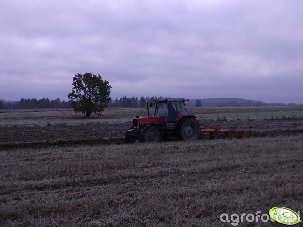

Orka z rana jak śmietana Dodany obrazek -4 stopnie na dworze Dodany obrazek
