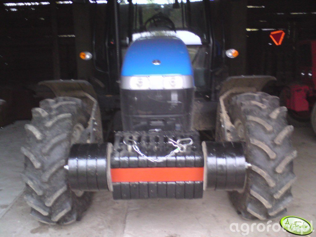

damian1992 102 Opublikowano 15 Października 2010 Ładnie B) Ile mu dołożyłeś? pewnie do Kvera... Odnośnik do komentarza https://www.agrofoto.pl/forum/gallery/image/247197-obciaznik-w-nh/#findComment-550013
kobra89 72 Opublikowano 15 Października 2010 Do pługa to i 4 sztabki by stykły, glównie do agregatu talerzowego, teraz już jest sztywny. A dołożylem ramka 25kg + 27,5kg x 8, czyli 245kg doleciało. Na przodku mam jak tak 725kg :lol: Dobra sprawa że wyciągam 2 bolce i cieżarek zdemontowany. Odnośnik do komentarza https://www.agrofoto.pl/forum/gallery/image/247197-obciaznik-w-nh/#findComment-550018
Damian150 8 Opublikowano 15 Października 2010 Fajnie to wygląda B) Odnośnik do komentarza https://www.agrofoto.pl/forum/gallery/image/247197-obciaznik-w-nh/#findComment-550034
darek1972 128 Opublikowano 16 Października 2010 Przy demontażu spada całość na ziemię? Zakładasz je też jak całość czy po elemencie? Odnośnik do komentarza https://www.agrofoto.pl/forum/gallery/image/247197-obciaznik-w-nh/#findComment-550204
zetorek12 0 Opublikowano 16 Października 2010 Heh mam takie same odważniki po 27,5 Kg na siłowni ;D Odnośnik do komentarza https://www.agrofoto.pl/forum/gallery/image/247197-obciaznik-w-nh/#findComment-550221
kobra89 72 Opublikowano 16 Października 2010 Luzuje te 2 sruby od ciężarków i zdejmuje je calkiem i wtedy wyciagam bolce i zdejmuje ramke. Odnośnik do komentarza https://www.agrofoto.pl/forum/gallery/image/247197-obciaznik-w-nh/#findComment-550311
NHTD5030 0 Opublikowano 18 Października 2010 a orginalne dwa obciążniki to dokupywaleś?? Odnośnik do komentarza https://www.agrofoto.pl/forum/gallery/image/247197-obciaznik-w-nh/#findComment-551365
kobra89 72 Opublikowano 18 Października 2010 Takie ciągnik odebralem i bylo 10szr z przodu odrazu założone. Odnośnik do komentarza https://www.agrofoto.pl/forum/gallery/image/247197-obciaznik-w-nh/#findComment-551371
DJBOMBA12 12 Opublikowano 21 Października 2010 Już wiem jakie obciążniki do swojego dorobię Ta Rama co te obciążniki się trzymają to z skąd masz? Kurde od dziś trzeba będzie złom odwiedzać co tydzień Ile cię to wyniosło? Nie gibie przodkiem podczas transportu? Odnośnik do komentarza https://www.agrofoto.pl/forum/gallery/image/247197-obciaznik-w-nh/#findComment-552625
kobra89 72 Opublikowano 22 Października 2010 Teraz jest sztywny jak drut, na szosie nie tanczy choc staram sie z tym nie jezdzic, rama jest zrobiona w metal-fachu, wypalali mi blache bo takie nigdzi enie moglem dostac no 25mm grubosci to sporo, koszt to 100zł na rame itp, no złom na wymiane za ciezarki. Odnośnik do komentarza https://www.agrofoto.pl/forum/gallery/image/247197-obciaznik-w-nh/#findComment-552884
Marcin 80 8 Opublikowano 5 Listopada 2010 a orginalne dwa obciążniki to dokupywaleś?? 90 i 95km maja już po 10szt a 80tka 8, 70tka 6 itd.. Odnośnik do komentarza https://www.agrofoto.pl/forum/gallery/image/247197-obciaznik-w-nh/#findComment-559290
