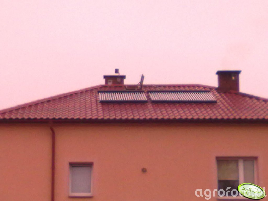

jakub16 122 Opublikowano 3 Października 2010 Podstawowe pyatnie. Jaki koszt? Korzystałeś z dofinansowania ? Odnośnik do komentarza https://www.agrofoto.pl/forum/gallery/image/244767-solary/#findComment-545217
darek1972 128 Opublikowano 3 Października 2010 Czy przy takim ustawieniu da się cokolwiek wyciągnąć zimą? Jeden z monterów mówił mi że dach to przegrzewanie latem i zero energii zimą Odnośnik do komentarza https://www.agrofoto.pl/forum/gallery/image/244767-solary/#findComment-545226
Trafik 0 Opublikowano 3 Października 2010 Solary działają tylko latem. Z tego co mówił mi przedstawiciel handlowy to nie opłaca się składać na dofinansowanie bo koszty są podobne tylko dużo biegania za papierami itp. Na 6 osobową rodzinę koszt kompletny to 10 000zł bez dofinansowania. ;] Odnośnik do komentarza https://www.agrofoto.pl/forum/gallery/image/244767-solary/#findComment-545229
Skofo 29 Opublikowano 3 Października 2010 Że co ? Kolektory nie działają zimą? chyba wam ktoś kitu nawciskał takie kolektory próżniowe jak i zwykłe płytowe działają tak samo latem jak i zimą tyle że zimą próżniowe mają mniejszą wydajność ponieważ słońca tyle niema gdybyś je kupił z zwierciadłem miał byś 98% sprawności latem i 90% sprawności zimą @Trafik Yy kto ci tak powiedział że to za dużo latania co jak co ale 5-6 tyś dostać zwrotu to zawsze coś i trochę zaszalałeś z tym kosztem na 6ścio osobową rodzinę ponieważ zapomniałeś chyba o 4tyś albo wolisz gorsze gatunkowo kolektory Odnośnik do komentarza https://www.agrofoto.pl/forum/gallery/image/244767-solary/#findComment-545238
atomik 148 Opublikowano 3 Października 2010 mój szwagier pracuje w firmie od ogrzewania, zakładają rózne techniki grzewcze a solary to akurat historia promoda na ekologie ale koszt amortyzacji i zwrotu nakładów NIEEKONOMICZNY do wkładu, możecie mnie zjechać ale taka jest prawda Odnośnik do komentarza https://www.agrofoto.pl/forum/gallery/image/244767-solary/#findComment-545341

LukaszKotly 0 Opublikowano 3 Października 2010 Wiecie moze gdzie sie trzeba zgłosic o dofinansowanie na zakup takiej instalacji? Odnośnik do komentarza https://www.agrofoto.pl/forum/gallery/image/244767-solary/#findComment-545378
Skofo 29 Opublikowano 3 Października 2010 Wiecie moze gdzie sie trzeba zgłosic o dofinansowanie na zakup takiej instalacji? Wnioski są w gminie lub urzędzie miasta zależy gdzie należysz Jeden warunek jest taki pierw kocioł węglowy z atestem później kolektory no chyba że masz nowy kocioł to wtedy tylko na kolektory Odnośnik do komentarza https://www.agrofoto.pl/forum/gallery/image/244767-solary/#findComment-545407
Marcin222 1 Opublikowano 3 Października 2010 W lato to u sąmsiada się woda gotowała, taką ciepłą wodę miał, a zimą też jest tylko wiadomo że mniej jest ciepłej wody bo gorzej słońce świeci.. A co do dofinasowania to u nas jest że 80% dają z gminy a reszte 20% z własnej ręki. Odnośnik do komentarza https://www.agrofoto.pl/forum/gallery/image/244767-solary/#findComment-545486
Skofo 29 Opublikowano 3 Października 2010 W lato to u sąmsiada się woda gotowała, taką ciepłą wodę miał, a zimą też jest tylko wiadomo że mniej jest ciepłej wody bo gorzej słońce świeci.. A co do dofinasowania to u nas jest że 80% dają z gminy a reszte 20% z własnej ręki. To sobie policz kolektory z górnej półki ok 17tyś i policz ile masz ich za friko Odnośnik do komentarza https://www.agrofoto.pl/forum/gallery/image/244767-solary/#findComment-545520
pisklaczun 128 Opublikowano 3 Października 2010 całkowity koszt to około 14 tys z dofinansowania korzystałem i wyniesie mnie wszystko około 9 tys bo jeszcze od dofinansowania podatek ;[ Tylko żę ja mam zestaw dla 4-6 osób solar składa się z 52 żeberek i zbiornik na wodę to 400litry a przy dzisiejszej pogodzie to woda najwięcej się ogrzała do 35 stopni więc nie jest źle bo na razie jest zalane wodą do sprawdzenia szczelności a jak będzie zalany glikol to pewnie więcej by było Odnośnik do komentarza https://www.agrofoto.pl/forum/gallery/image/244767-solary/#findComment-545578

Arturo 36 Opublikowano 3 Października 2010 u nas pare osob mialo takie rurkowe solary inni maja starszego typu plaszczowe to po takim zaje...... gradobiciu rurki wymieniali tego typu sa lepsze niz te starsze grzeja w kazdych warunkach zima czy jak jest pochmurno daja rade Odnośnik do komentarza https://www.agrofoto.pl/forum/gallery/image/244767-solary/#findComment-545650
Skofo 29 Opublikowano 4 Października 2010 całkowity koszt to około 14 tys z dofinansowania korzystałem i wyniesie mnie wszystko około 9 tys bo jeszcze od dofinansowania podatek ;[ Tylko żę ja mam zestaw dla 4-6 osób solar składa się z 52 żeberek i zbiornik na wodę to 400litry a przy dzisiejszej pogodzie to woda najwięcej się ogrzała do 35 stopni więc nie jest źle bo na razie jest zalane wodą do sprawdzenia szczelności a jak będzie zalany glikol to pewnie więcej by było Yy że jak że to masz wodą zalane kolektory? Yy że ich nie rozsadziło albo ich nie uszkodziło Za takie coś powinni karać przecież to jest obowiązek żeby napełnić system płynem np. Glikol on jest do -80*C gdyby przyszedł przymrozek to już jesteś w tyle i to bardzo mocno Odnośnik do komentarza https://www.agrofoto.pl/forum/gallery/image/244767-solary/#findComment-545861
xsc 56 Opublikowano 4 Października 2010 za brak umiejetnosci czytania ze zrozumieniem powinnien byc ban a nie kara ( ban na internet i prad w pokoju) Odnośnik do komentarza https://www.agrofoto.pl/forum/gallery/image/244767-solary/#findComment-545909
pisklaczun 128 Opublikowano 4 Października 2010 całkowity koszt to około 14 tys z dofinansowania korzystałem i wyniesie mnie wszystko około 9 tys bo jeszcze od dofinansowania podatek ;[ Tylko żę ja mam zestaw dla 4-6 osób solar składa się z 52 żeberek i zbiornik na wodę to 400litry a przy dzisiejszej pogodzie to woda najwięcej się ogrzała do 35 stopni więc nie jest źle bo na razie jest zalane wodą do sprawdzenia szczelności a jak będzie zalany glikol to pewnie więcej by było Yy że jak że to masz wodą zalane kolektory? Yy że ich nie rozsadziło albo ich nie uszkodziło Za takie coś powinni karać przecież to jest obowiązek żeby napełnić system płynem np. Glikol on jest do -80*C gdyby przyszedł przymrozek to już jesteś w tyle i to bardzo mocno tylko to jest zalane na prube szczelności za kilka dni mają zalać glikolem bo co jak by zalali od razu glikolem a jak by było nie szczelne to gdzie by glikolu szukali?? Odnośnik do komentarza https://www.agrofoto.pl/forum/gallery/image/244767-solary/#findComment-546076

Skofo 29 Opublikowano 5 Października 2010 za brak umiejetnosci czytania ze zrozumieniem powinnien byc ban a nie kara ( ban na internet i prad w pokoju) Sugerujesz że pominąłem fakt iż to była próba szczelności instalacji kolektorów słonecznych? Odnośnik do komentarza https://www.agrofoto.pl/forum/gallery/image/244767-solary/#findComment-546216
