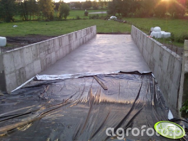

kobra89 72 Opublikowano 21 Września 2010 Powiedz mi jakiej jest on pojemnosci w m3, i jaka byla cena jego budowy, bo rozważam też z czasem siac QQ i cos takiego mysle postawic, ile bym potrzebowal m3 na 1,5-2ha QQ?? Odnośnik do komentarza https://www.agrofoto.pl/forum/gallery/image/241280-silos-przejazdowy/#findComment-540146
czareczek85 680 Opublikowano 21 Września 2010 Powiedz mi jakiej jest on pojemnosci w m3, i jaka byla cena jego budowy, bo rozważam też z czasem siac QQ i cos takiego mysle postawic, ile bym potrzebowal m3 na 1,5-2ha QQ?? Wymiary tego silosu to 33m długi 6,5m szeroki 1,8m wysoki to jest około 386m3 a koszt budowy poszło ponad 100m3 betonu za kwotę 21000 wypożyczenie szalunków to 1800 majster wziął 4000 do tego drut stalowy nie liczę nakładów własnych jak ciągnik z turem itp koszt całkowity z planami i pozwoleniami myślę że w 40000pln powinien się zamknąc Odnośnik do komentarza https://www.agrofoto.pl/forum/gallery/image/241280-silos-przejazdowy/#findComment-540158
szymon15 1 Opublikowano 21 Września 2010 drogo troszke :blink: Odnośnik do komentarza https://www.agrofoto.pl/forum/gallery/image/241280-silos-przejazdowy/#findComment-540160
kobra89 72 Opublikowano 21 Września 2010 No to potężny silos, a nie wiesz ile bym potrzebował m3 takiego silosu na 2 ha qq?? Odnośnik do komentarza https://www.agrofoto.pl/forum/gallery/image/241280-silos-przejazdowy/#findComment-540164
czareczek85 680 Opublikowano 21 Września 2010 zakładając ze masz plon z hektara w granicy 40-60ton z ha to potrzebujesz silos około 120m3 bo metr3 kuku wazy około 750kg ale lepiej sprawdz osobiscie Odnośnik do komentarza https://www.agrofoto.pl/forum/gallery/image/241280-silos-przejazdowy/#findComment-540168
Markus 31 Opublikowano 21 Września 2010 jaki jest koszt wypozyczenia szalunków, jak byś mógł wysłac namiary na firmę co udostępniła szalunki, ja szukałem w lubelskim i cięzko cos znaleść, tez planuje budowe silosów. Odnośnik do komentarza https://www.agrofoto.pl/forum/gallery/image/241280-silos-przejazdowy/#findComment-540254
czareczek85 680 Opublikowano 21 Września 2010 jaki jest koszt wypozyczenia szalunków, jak byś mógł wysłac namiary na firmę co udostępniła szalunki, ja szukałem w lubelskim i cięzko cos znaleść, tez planuje budowe silosów. kolego szalunki wypożyczałem z firmy WPB wróblewscy z konarzyc koło łomży koszt takiego wypożyczenia to 1800zl wzieli ode mnie nr moge jutro ci podac ale wiem ze z siedlec tez wypozyczaja to blizej ciebie tez jutro moge miec namiar bo mam te nr gdzies na dole Odnośnik do komentarza https://www.agrofoto.pl/forum/gallery/image/241280-silos-przejazdowy/#findComment-540259
dawidg2 31 Opublikowano 21 Września 2010 Jaką masz grubą ścianę? i jaki gruby beton na posadzce? Odnośnik do komentarza https://www.agrofoto.pl/forum/gallery/image/241280-silos-przejazdowy/#findComment-540313
czareczek85 680 Opublikowano 21 Września 2010 Jaką masz grubą ścianę? i jaki gruby beton na posadzce? z jednej strony ściana ma grubość 28cm u dolu a 20 u góry jest cieńsza bo ma być za nią wiata i nie była potrzebna grubsza natomiast dga ściana ma u dolu 34 cm a u góry 26 jest grubsza dlatego że dugi silos będzie a na posadzce są dwie warstwy każda po okolo 10-12cm Odnośnik do komentarza https://www.agrofoto.pl/forum/gallery/image/241280-silos-przejazdowy/#findComment-540367
dawidg2 31 Opublikowano 21 Września 2010 a to robili tak /\ ściany, mam za jakiś czas budować właśnie coś podobnego ale w kształcie litery "E" tylko będzie to zadaszone i ścian nie muszę mieć takich wysokich bo tylko trociny tam będe miał, więc zrobię chyba metrowe a tylnie na 1,5m grubość myślę 25 cm starczy, a reszta to będą wbetonowanie dwuteowniki i w środek będą deski pokładzone z małymi przerwami by się wietrzyły trociny. Wymiary tak myślę że nie więcej jak 8dłx16m (2 boksy 8x8m) i wysokość myślę z 4,5-5m Odnośnik do komentarza https://www.agrofoto.pl/forum/gallery/image/241280-silos-przejazdowy/#findComment-540383
czareczek85 680 Opublikowano 21 Września 2010 do trocin to grubość 15 cm wystarczy maks 20 Odnośnik do komentarza https://www.agrofoto.pl/forum/gallery/image/241280-silos-przejazdowy/#findComment-540388
dawidg2 31 Opublikowano 21 Września 2010 Zobaczę bo wszystko chyba betoniarnia mi będzie robić, i posadzkę i trochę placu z betonu chce przed tym jeszcze zacieraną mechanicznie oczywiście. A u Ciebie jak robili posadzkę? a fundamenty pod ściany robiłeś? Odnośnik do komentarza https://www.agrofoto.pl/forum/gallery/image/241280-silos-przejazdowy/#findComment-540389
czareczek85 680 Opublikowano 21 Września 2010 beton byl z betoniarni fundamenty na 1m wkopane i zazbrojone posadzka robiona recznie byla tak nie bedzie jej widac Odnośnik do komentarza https://www.agrofoto.pl/forum/gallery/image/241280-silos-przejazdowy/#findComment-540394
dawidg2 31 Opublikowano 21 Września 2010 ręcznie to tylko packa zacierali delikatnie czy jakąś małą maszynką? Bo u mnie na hali to "śmigłami" latali i na dworze już mam 2 takie boksy w E to też mi zacierali ale sam beton że jest ładny prawie gładki no i równy że zbieram wszystko ładowarką bez problemu Odnośnik do komentarza https://www.agrofoto.pl/forum/gallery/image/241280-silos-przejazdowy/#findComment-540402
