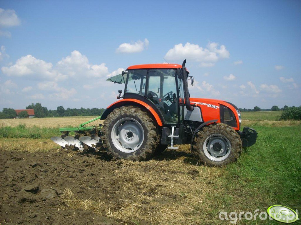

Zetor proxima 65 i bomet 3 skibowy.Jak ktos wie na jakim biegu orać niech napisze.Z góry dzieki.
jendrek 124 Opublikowano 19 Sierpnia 2010 Sam musisz znaleźć odpowiedni bieg, tak żeby się nie dusił ale i nie miał za lekko Na to nie ma reguły ,zależy jaka ziemia, jak głęboko jedziesz itd. Odnośnik do komentarza https://www.agrofoto.pl/forum/gallery/image/235753-zetor-proxima-65/#findComment-524876
Grzesiu95 9 Opublikowano 19 Sierpnia 2010 Ja mam proxe 6441 i pług UG TUR 100 to śmigam przeważnie na 2 szosowej, na 3 idzie bez problemu, ale jakoś za szybko mi sie wydaje. Jak proste pole to śmigam na 3 a tak to 2 Odnośnik do komentarza https://www.agrofoto.pl/forum/gallery/image/235753-zetor-proxima-65/#findComment-524949
DJDJ 2 Opublikowano 19 Sierpnia 2010 Trochę mały ten pług .. Odnośnik do komentarza https://www.agrofoto.pl/forum/gallery/image/235753-zetor-proxima-65/#findComment-524955
wyli1992 2 Opublikowano 19 Sierpnia 2010 A do proximi mojej jaki pług byłby najlepszy i ile skib Odnośnik do komentarza https://www.agrofoto.pl/forum/gallery/image/235753-zetor-proxima-65/#findComment-524966
stasiex 24 Opublikowano 19 Sierpnia 2010 Najlepiej 3x40, czterech skib bym nie ryzykował - może jakaś obrotówka... Z takim pługiem (jak na fotce) 7211 przy dobrych warunkach daje radę na III szos. - przeważnie II Odnośnik do komentarza https://www.agrofoto.pl/forum/gallery/image/235753-zetor-proxima-65/#findComment-524995
mister 58 Opublikowano 19 Sierpnia 2010 Zależy też jaką masz skrzynie w zetorze... Odnośnik do komentarza https://www.agrofoto.pl/forum/gallery/image/235753-zetor-proxima-65/#findComment-525023
wojoch7340 6 Opublikowano 19 Sierpnia 2010 tak dajesz rade tylko jaki ty masz poślizg kół ja 5211 trzy skibowym orałem z przedpłuzkami ai szedł na 3 2 biegu Odnośnik do komentarza https://www.agrofoto.pl/forum/gallery/image/235753-zetor-proxima-65/#findComment-525033
stasiex 24 Opublikowano 19 Sierpnia 2010 Nie jasno się wyraziłem - pisałem o pługu widocznym na zdjęciu (mniemam że 3x30). 5211 ma o 17 KM mniej od 7211, więc porównanie trochę nie bardzo Odnośnik do komentarza https://www.agrofoto.pl/forum/gallery/image/235753-zetor-proxima-65/#findComment-525064
