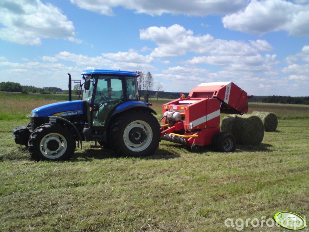

Fu2000 0 Opublikowano 30 Lipca 2010 ooo co Ty tam masz z przodu za bombę ? no a zestaw na 5 Odnośnik do komentarza https://www.agrofoto.pl/forum/gallery/image/232091-metal-fach/#findComment-516307
mateusz731 2 Opublikowano 30 Lipca 2010 to pewnie zbiornik na taki płyn do zakwaszania, zgadza się? Odnośnik do komentarza https://www.agrofoto.pl/forum/gallery/image/232091-metal-fach/#findComment-516309
Fu2000 0 Opublikowano 30 Lipca 2010 i co lepiej z tym się kisi ? Odnośnik do komentarza https://www.agrofoto.pl/forum/gallery/image/232091-metal-fach/#findComment-516313
damian1992 102 Opublikowano 30 Lipca 2010 @kobra89 Czy w Top Agrar Polska z tego miesiąca był opisany ten twój ''wynalazek''??? Nawet kogut w belarce masz Odnośnik do komentarza https://www.agrofoto.pl/forum/gallery/image/232091-metal-fach/#findComment-516338
6340zetor7441 14 Opublikowano 30 Lipca 2010 Tak to chyba jego wynalazek był Niezły pomysł, chyba dobrze się sprawdza. Odnośnik do komentarza https://www.agrofoto.pl/forum/gallery/image/232091-metal-fach/#findComment-516341
kobra89 72 Opublikowano 30 Lipca 2010 No to mój wynalazek jest , powiem ze elegancko idzie robota teraz, a co do bel to powiem ze szybciej zakisaja i znacznie lepiej smakują. Odnośnik do komentarza https://www.agrofoto.pl/forum/gallery/image/232091-metal-fach/#findComment-516344
Fu2000 0 Opublikowano 30 Lipca 2010 a powiedz mi jedno bo przeglądałem ten patent u Ciebie.. jak np rozwiązałeś załączanie tego aplikatora ? i odłączanie np jak robisz sobie przerwę czy tam na przejazdach z pustą.. na dużych zawrotach z pustą jak jedziesz czy ogólnie jak nie ma beli w środku a to tam rozumiem że pryska wtedy tak ? to wtedy jak to wygląda ? tam sobie psika aż np aż wyjdziesz i przekręcisz zawór czy masz w kabinie jakiś zaworek ? bo rozumiem że ciśnienie reguluje te 7amt zawór bezp w ciągniku że więcej nie nabija więc masz pole manewru i bezpieczeństwa że nic ci nie rozsadzi i wiecej niz te 7atm hamulcowych nie nabije tak ? Odnośnik do komentarza https://www.agrofoto.pl/forum/gallery/image/232091-metal-fach/#findComment-516480
kobra89 72 Opublikowano 30 Lipca 2010 Z cisnieniem jest tak jak mowisz ale beczka wytrzymywala 15 barow jak nabijalem sprezarka wiec nie ma obaw, baniak jest ocynkowany wewnatrz i z zewnatrz, na uwrocie mam zaworek przeplywowy wstawiony na przewodzie przed spryskiwaczami a manometrem i jak owijam zamykam i tak samo przejazdy i uwrocia. Jak ma ktos jakies tpytania to moege powiedziec i wiecej pokazac bo nie żałuje piszcie na gadu i tyle. Odnośnik do komentarza https://www.agrofoto.pl/forum/gallery/image/232091-metal-fach/#findComment-516508
Fu2000 0 Opublikowano 30 Lipca 2010 fajna sprawa .. i co najważniejsze TANIA ! Odnośnik do komentarza https://www.agrofoto.pl/forum/gallery/image/232091-metal-fach/#findComment-516540
GoodFarmer 27 Opublikowano 31 Lipca 2010 No to mój wynalazek jest , powiem ze elegancko idzie robota teraz, a co do bel to powiem ze szybciej zakisaja i znacznie lepiej smakują. Próbowałeś? :huh: hehe Odnośnik do komentarza https://www.agrofoto.pl/forum/gallery/image/232091-metal-fach/#findComment-516657
kobra89 72 Opublikowano 31 Lipca 2010 Sam nie jadam wole salate ale widze jak bydlaki jedza z bakteriami i bez Odnośnik do komentarza https://www.agrofoto.pl/forum/gallery/image/232091-metal-fach/#findComment-516723
adikpl1 260 Opublikowano 7 Sierpnia 2010 Bele ładujesz trzydziestką, z twojej galerii wynika że to jedyny ciągnik z turem w twoim gospodarstwie. Nie myślałeś nad założeniem ładowacza do NH? Może wiesz coś więcej o nowym ładowaczu z Metal-Fachu, ile kosztuje? Odnośnik do komentarza https://www.agrofoto.pl/forum/gallery/image/232091-metal-fach/#findComment-519574
kobra89 72 Opublikowano 7 Sierpnia 2010 Wiem że tury sa mocniejsze jak byly w tej chwili do dali wspornik wewnatrz ramion i ladniej wyglada i kolor do wyboru, a o turze mysle i z czasem zapewne bedzie, a bele typu siano i sloma laduje ciapajem i jest dobrze, kaszanke ladowaczaem na tyl i MTZ. Odnośnik do komentarza https://www.agrofoto.pl/forum/gallery/image/232091-metal-fach/#findComment-519623
MrUrSuS912 0 Opublikowano 23 Października 2011 powiedz mi czy polecasz taką prasę do sianokiszonki ? dobrze się kisi ? balto nie ma powietzra w środku ? jak to jest w stało komorowych prasach z resztą słomy np. jak jest cały balto to ściśnie i owinie a powiedzmy że zostało 5m pokosu i to sprasujesz i co z tym ? owinie to czy nie ? Odnośnik do komentarza https://www.agrofoto.pl/forum/gallery/image/232091-metal-fach/#findComment-787029
