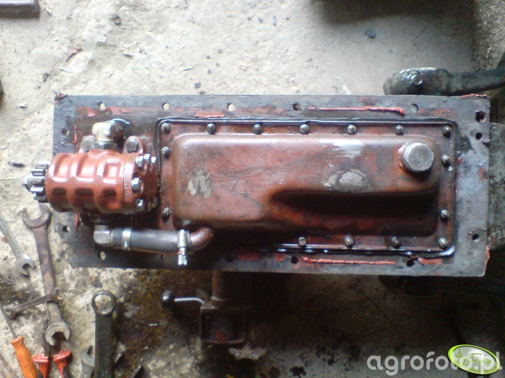

Z nową pompą :lol:
KarolTD90 1519 Opublikowano 21 Czerwca 2010 To chyba raczej C-328 Odnośnik do komentarza https://www.agrofoto.pl/forum/gallery/image/225374-podnosnik-c-328/#findComment-498717
Rolnik122894 1 Opublikowano 21 Czerwca 2010 A przeczytałeś opis zdjęcia? Odnośnik do komentarza https://www.agrofoto.pl/forum/gallery/image/225374-podnosnik-c-328/#findComment-498771
Krystianrolnik 7 Opublikowano 22 Czerwca 2010 Co tam jest pod tym deklem ?? Normalnie cylinder jak w C330?? Odnośnik do komentarza https://www.agrofoto.pl/forum/gallery/image/225374-podnosnik-c-328/#findComment-499117
Rolnik122894 1 Opublikowano 22 Czerwca 2010 Tak :rolleyes: Wszystko jest tak samo jak w C-330. C-328 ma tylko osobny zbiornik na olej i jak widać z miski nasz kawałek węża do pompy a dalej rozdzielacz i cylinder. Odnośnik do komentarza https://www.agrofoto.pl/forum/gallery/image/225374-podnosnik-c-328/#findComment-499130
Krystianrolnik 7 Opublikowano 22 Czerwca 2010 To żeby wymienić olej w podnośniku musisz zdejmować całą ,,kaczkę,, ???? Odnośnik do komentarza https://www.agrofoto.pl/forum/gallery/image/225374-podnosnik-c-328/#findComment-499145
Rolnik122894 1 Opublikowano 22 Czerwca 2010 No tak. Ale to ma też dobre strony. Odnośnik do komentarza https://www.agrofoto.pl/forum/gallery/image/225374-podnosnik-c-328/#findComment-499258
pablo21 29 Opublikowano 24 Czerwca 2010 A ktos wymienia olej wogóle w podnosniku w Ciapku czy tylko dolewa? :lol: Odnośnik do komentarza https://www.agrofoto.pl/forum/gallery/image/225374-podnosnik-c-328/#findComment-500412
Rolnik122894 1 Opublikowano 25 Czerwca 2010 Dobre pytanie :lol: Ja wymieniam co 5 lat. Jak ściągne podnośnik to przy okazji zawsze się coś wymieni Odnośnik do komentarza https://www.agrofoto.pl/forum/gallery/image/225374-podnosnik-c-328/#findComment-500448
mario330 1 Opublikowano 14 Listopada 2011 tak samo jak u mnie;) ja włożyłem pompe oryginał z zakładów tarnowskich.zielony jasny kolor farby ma pompa Odnośnik do komentarza https://www.agrofoto.pl/forum/gallery/image/225374-podnosnik-c-328/#findComment-800733
dawid3p 365 Opublikowano 6 Kwietnia 2014 Ja wam powiem że takie rozwiązanie było lepsze, do hydrauliki do tura by się jakiś hydrauliczny, a do skrzyni bardzo gęsty, a tak trzeba lać pośredni <_< Odnośnik do komentarza https://www.agrofoto.pl/forum/gallery/image/225374-podnosnik-c-328/#findComment-1479108
