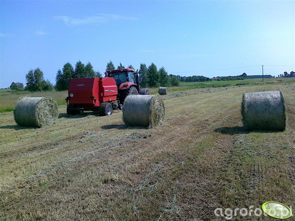

Siatka PIPO-fińska juz jest lepiej ALe jeszcze nie jest tak jakbym chciał
rex 0 Opublikowano 13 Czerwca 2010 mi jakoś te bele po tej prasie nie podobają wystarczy spojrzeć na boki że nie są tak mocno zbite:p ostatnio widziałem jaśka 6600 z prasą pasową john deere 590 z rotorem i nożami i pocinał tym sprzętam jak szalony, a bele- wyśmienite.. Odnośnik do komentarza https://www.agrofoto.pl/forum/gallery/image/224043-case-rbx344r/#findComment-495010
AdrianFanDeutz 1 Opublikowano 13 Czerwca 2010 Nie wiem jak dobija Biały, ale ja jak robiłem pierwsze baloty bliźniaczka tej prasy to przy 60% zgniotu i wszystkich nozach o wożeniu dwóch bali fendtem mogłem zapomnieć :mellow: Odnośnik do komentarza https://www.agrofoto.pl/forum/gallery/image/224043-case-rbx344r/#findComment-495111
gryfel 5 Opublikowano 13 Czerwca 2010 zobacz jak wyglądają moje bele po prasie sąsiada http://www.agrofoto....mage&img=223980 Odnośnik do komentarza https://www.agrofoto.pl/forum/gallery/image/224043-case-rbx344r/#findComment-495134
Gość Opublikowano 13 Czerwca 2010 mam bliźniaczkę tej prasy, czyli nh 6090. z siatką john deere edge to edge owija idealnie,innej nie próbowałem jeszcze. co do sprasowania boków to ważne jest też ile noży masz załączonych i jak grubą ustawisz zewnętrzną niepociętą warstwę materiału. Załącz noże i ustaw je na panelu tak, żeby ich nie odłączało pod koniec formowania beli, wtedy rotor lepiej rozprowadza materiał na boki a belki będą ideał Odnośnik do komentarza https://www.agrofoto.pl/forum/gallery/image/224043-case-rbx344r/#findComment-495367
bialy2005 585 Opublikowano 13 Czerwca 2010 tu akurat robione bez nozy. Jak robiłem z nozami to na 8 sztuk bo nie mam wozu paszowego i tak drobna sieczka mi nie potrzebna. Odnośnik do komentarza https://www.agrofoto.pl/forum/gallery/image/224043-case-rbx344r/#findComment-495386
keeway1911 52 Opublikowano 19 Czerwca 2010 kolego też robiłem w tym roku siatką PIPO i różnica jest ale ojciec załatwił jedną siatkę John Deere (130cm) Odnośnik do komentarza https://www.agrofoto.pl/forum/gallery/image/224043-case-rbx344r/#findComment-497533
