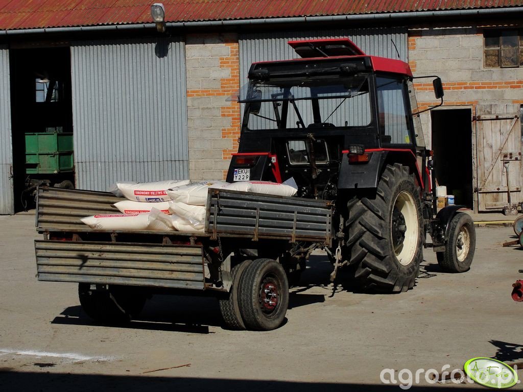

Z przyczepką
karolj4 1 Opublikowano 8 Czerwca 2010 Widzę że w przyczepce bliźniaczki założone ;D Odnośnik do komentarza https://www.agrofoto.pl/forum/gallery/image/223228-zetor-5320/#findComment-493138
oFsik 141 Opublikowano 8 Czerwca 2010 W jaki sposób założyłeś te blizniaki? Odnośnik do komentarza https://www.agrofoto.pl/forum/gallery/image/223228-zetor-5320/#findComment-493178
adam364 0 Opublikowano 8 Czerwca 2010 po środku dwóch kół jest felga z wyciętym środkiem zrobione są długie sztywty które z jednej strony mają przyspawaną nakrętkę i to jest przykręcone do oryginalnych mocowań a resztę widać Odnośnik do komentarza https://www.agrofoto.pl/forum/gallery/image/223228-zetor-5320/#findComment-493321
