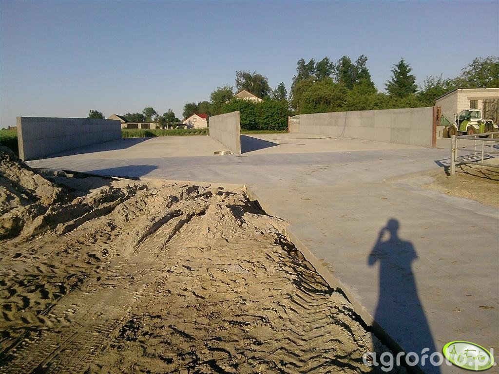

prace zbliżają się ku końcowi B)

zetor1111 2 Opublikowano 4 Czerwca 2010 jakie wymiary? jaka cena? Nie lepiej było wylać same posadzki i w pryzmach robić ja robie w pryzmach i nie mam wogule strat tylko z ugniataniem zawsze jest ciekawie Odnośnik do komentarza https://www.agrofoto.pl/forum/gallery/image/222380-silosy/#findComment-491483

silver95 1 Opublikowano 5 Czerwca 2010 miedzy ścianami 9,7m i lewa ściana 34m, środkowa 32m i prawa 30m. w pryzmach robią od X lat i nie było odpadów ale teraz jest większa sieczkarnia i wszyscy muszą ładnie się sprężać żeby od niej odebrać i dobrze ubić. a tutaj wjeżdża do silosu wysypuje i ładnie sobie rozgarnie i żadne boki go nie interesują. co do kosztów to strach pytać :huh: Odnośnik do komentarza https://www.agrofoto.pl/forum/gallery/image/222380-silosy/#findComment-491630

karolch 0 Opublikowano 6 Czerwca 2010 ściany są wkopane w ziemię, czy postawione są na ławach? Odnośnik do komentarza https://www.agrofoto.pl/forum/gallery/image/222380-silosy/#findComment-492180
StrzelceMarcin 18 Opublikowano 6 Czerwca 2010 i odrazu zrobiles droge pewnie prosto do obory pięknie :rolleyes: Odnośnik do komentarza https://www.agrofoto.pl/forum/gallery/image/222380-silosy/#findComment-492313
dawidg2 31 Opublikowano 6 Czerwca 2010 Posadzkę masz tylko zacieraną mechanicznie sam beton czy zacierali, sypali posypkę cementową i dalej zacierali? I firma Ci to robiła czy sama betoniarnia? Odnośnik do komentarza https://www.agrofoto.pl/forum/gallery/image/222380-silosy/#findComment-492558
silver95 1 Opublikowano 8 Czerwca 2010 sieczkarnia NH . ściany wylewane na ławach w specjalnych szalunkach. a betonem jest wylane wszedzie tam gdzie się jeździ ciągnikiem czy ładowarką, teraz można zapomnieć co to jest błoto w obejściu. zacierane jest mechanicznie taką specjalna maszyna, jak majster się przyłożył to bardzo ładnie mu to wyszło. całość wykonuje firma a beton przywożą gruszkami Odnośnik do komentarza https://www.agrofoto.pl/forum/gallery/image/222380-silosy/#findComment-493283
dawidg2 31 Opublikowano 8 Czerwca 2010 a to po zacieraniu nic nie sypią? Też mam taką jedną na dworze posadzkę dość ładnie wygląda ale jest bardziej porowata niż ta robiona na hali z posypką. Odnośnik do komentarza https://www.agrofoto.pl/forum/gallery/image/222380-silosy/#findComment-493287
silver95 1 Opublikowano 8 Czerwca 2010 nie sypia a efekt jest ładny, jak się przyłoży to beton gładki jak szkoło a do tego mają go czymś malować. jak skończą na dobre to wstawię fote całości przedsięwzięcia Odnośnik do komentarza https://www.agrofoto.pl/forum/gallery/image/222380-silosy/#findComment-493301
dawidg2 31 Opublikowano 8 Czerwca 2010 zależy jak zagłaszczą go, zawsze malują, taki środek co zapobiega wchłanianiu wilgoci przez beton i go też utwardza Odnośnik do komentarza https://www.agrofoto.pl/forum/gallery/image/222380-silosy/#findComment-493341
