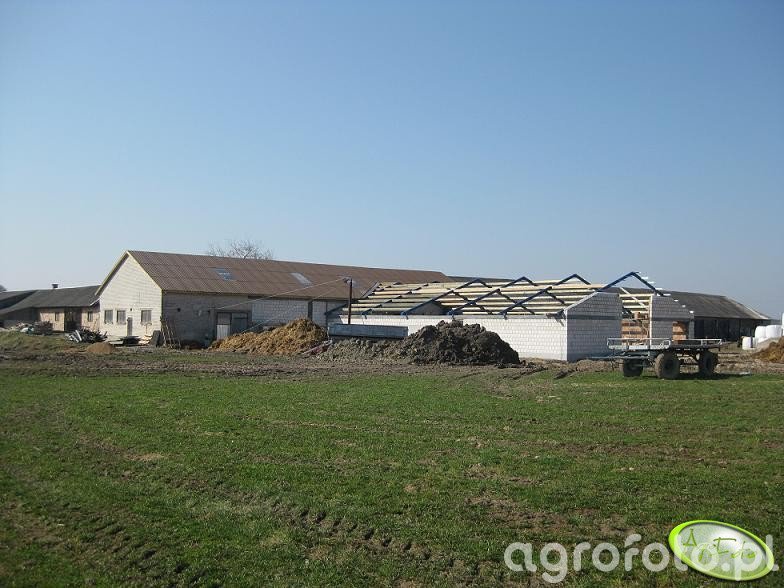

st220 20 Opublikowano 7 Kwietnia 2010 Na ile sztuk ta nowa obora? Jaki koszt konstrukcji dachu i czym będzie pokryty? Odnośnik do komentarza https://www.agrofoto.pl/forum/gallery/image/209050-obora-i-stodola/#findComment-460862
xmen 20 Opublikowano 8 Kwietnia 2010 Na ile sztuk ta nowa obora? Jaki koszt konstrukcji dachu i czym będzie pokryty? w sumie ma być na 40 dojnych i ok 35 szt młodzieży, pokrycie będzie z EUROFALI, a sama konstrukcja około 15 tys(tylko materiały, bo sam spawałem) Odnośnik do komentarza https://www.agrofoto.pl/forum/gallery/image/209050-obora-i-stodola/#findComment-461107
st220 20 Opublikowano 12 Kwietnia 2010 Na zdjęciu nie widać dobrze, ale słupów podporowych nie ma? Z jakich bełków zrobiłeś krokwie? Będziesz ocieplał dach? Odnośnik do komentarza https://www.agrofoto.pl/forum/gallery/image/209050-obora-i-stodola/#findComment-463596
xmen 20 Opublikowano 12 Kwietnia 2010 Na zdjęciu nie widać dobrze, ale słupów podporowych nie ma? Z jakich bełków zrobiłeś krokwie? Będziesz ocieplał dach? słupy wstawialiśmy później, a krokwie są z dwuteownika 18 zwykłej, ocieplenie będzie z płyt poliuretanowych Odnośnik do komentarza https://www.agrofoto.pl/forum/gallery/image/209050-obora-i-stodola/#findComment-463842
rex 0 Opublikowano 29 Kwietnia 2010 na krowy też będą ruszta na uwięzie? Odnośnik do komentarza https://www.agrofoto.pl/forum/gallery/image/209050-obora-i-stodola/#findComment-472580
xmen 20 Opublikowano 29 Kwietnia 2010 na krowy też będą ruszta na uwięzie? nie, krowy na matach i słomie Odnośnik do komentarza https://www.agrofoto.pl/forum/gallery/image/209050-obora-i-stodola/#findComment-472885
