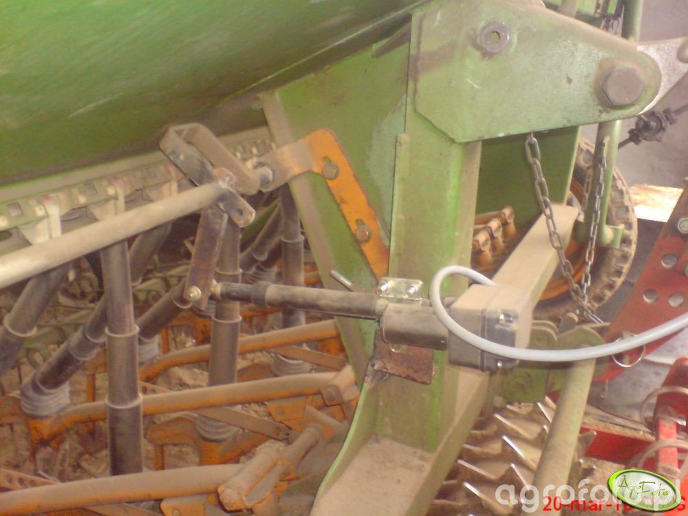

Troche brudny bo prosto z pola
Daniellll 3 Opublikowano 28 Marca 2010 Sprytne rozwiazanie a od czego ten siłownik jest :rolleyes: Odnośnik do komentarza https://www.agrofoto.pl/forum/gallery/image/207025-elektroniczne-sciezki-przy-siewniku-amazone-d7/#findComment-454399
Cichy94 189 Opublikowano 28 Marca 2010 Siłownik zamówiłem z allego jest uniwersalny Odnośnik do komentarza https://www.agrofoto.pl/forum/gallery/image/207025-elektroniczne-sciezki-przy-siewniku-amazone-d7/#findComment-454584
bogys 0 Opublikowano 31 Marca 2010 mam zamontowany taki sam siłownik w poznaniaku, tylko rozwiązanie inne .Siłownik godny polecenia ma w sobie wyłączniki krańcowe i siłe 150 kg Odnośnik do komentarza https://www.agrofoto.pl/forum/gallery/image/207025-elektroniczne-sciezki-przy-siewniku-amazone-d7/#findComment-455840
david85 3 Opublikowano 31 Marca 2010 ile taki siłownik kosztuje,jeżeli można wiedzieć? Odnośnik do komentarza https://www.agrofoto.pl/forum/gallery/image/207025-elektroniczne-sciezki-przy-siewniku-amazone-d7/#findComment-456162
Cichy94 189 Opublikowano 1 Kwietnia 2010 Dałem za niego ok 110 zł + przesyłka jak ktos chce to daje link na allegro http://www.allegro.pl/item977964409_silnik_dc_przekladnia_maly_aktuator_fv_ss.html Odnośnik do komentarza https://www.agrofoto.pl/forum/gallery/image/207025-elektroniczne-sciezki-przy-siewniku-amazone-d7/#findComment-456296
Gość Luke16 Opublikowano 2 Kwietnia 2010 ja mam dwa takie siłowniczki w mengele mb200 jeden do obrotu rurą a drugi do odległości wyrzutu nic nie muszę wachlować tylko sobie przyciski naciskam Odnośnik do komentarza https://www.agrofoto.pl/forum/gallery/image/207025-elektroniczne-sciezki-przy-siewniku-amazone-d7/#findComment-456930
jendrek 124 Opublikowano 2 Maja 2010 A możesz dać zdjęcie jak to wygląda od strony klapek ? Bo też planuję coś takiego zrobić. edit. Już kupiłem taki siłownik, teraz tylko czekam na dostawę i do dzieła :lol: :lol: Odnośnik do komentarza https://www.agrofoto.pl/forum/gallery/image/207025-elektroniczne-sciezki-przy-siewniku-amazone-d7/#findComment-474085
