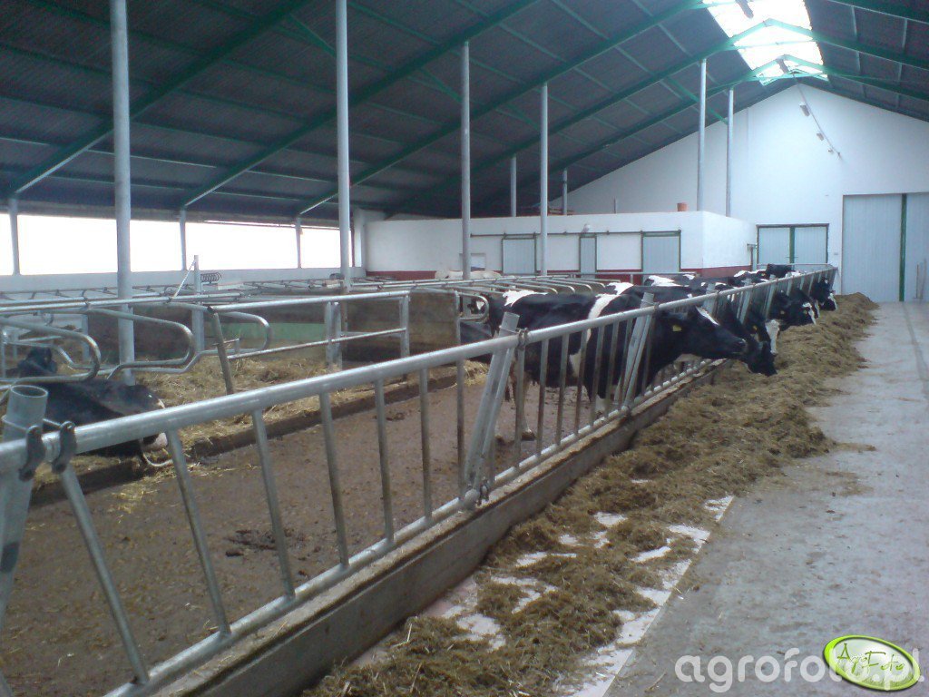

farmer121 4 Opublikowano 18 Marca 2010 mozna zdjecie hali udojowej?? a co do obory to naprawde piekna i nowoczesna Odnośnik do komentarza https://www.agrofoto.pl/forum/gallery/image/204589-obora-wolnostanowiskowa/#findComment-447686
DebyFarmer 27 Opublikowano 18 Marca 2010 jakie są wymiary tej obory i ile krów tam chowasz? Odnośnik do komentarza https://www.agrofoto.pl/forum/gallery/image/204589-obora-wolnostanowiskowa/#findComment-447687
zetor1111 2 Opublikowano 18 Marca 2010 no obora piękna a jakie wymiary ma hala udojowa i jaka jest hala na ile sztuk ???a i jak usuwasz obornik ??/i jakiej pojemności masz szamba i z ilu sztuk ??? Odnośnik do komentarza https://www.agrofoto.pl/forum/gallery/image/204589-obora-wolnostanowiskowa/#findComment-447737
bodzio1108 181 Opublikowano 18 Marca 2010 Jest to obora kolegi @klusek22 A więc tak: wymiary to 40m długości i 25m szerokości. Po stronie produkcyjnej są trzy rzędy agrawek, łącznie chyba 56szt. Płytko ścielona, obornik wypychany co drugi dzień gdyż niema pełnej obsady za pomocą ładowacza czołowego na Zetorze 11441 Forterra a ostatnio takim 'spychem' na TUZie MFa 255. Z przodu tej części znajduje się hala udojowa z pomieszczeniem na zbiornik i pomieszczenia socjalne, łącznie 10m x 10m. Hala autotandem 2x3 Westfalii, sporo elektroniki. Stół paszowy chyba 5m, a z jego drugiej strony troszke głębiej chyba pięć przegród dla młodzieży (ok.60 szt.), obornik chyba co dwa miesiące za pomocą ładowacza czołowego na płytę obornikową. Płyta jest na całej szerokości obory i ma 20m długości. Pod nią jest szambo o pojemności 200m3. Mniej więcej to chyba na tyle Koszt to ok. 600tyś brutto + wóz paszowy Zdjęć z hali niestety niemam, ale jak kolega @klusek22 będzie mógł się zalogować to pewnie coś wstawi bo narazie ma problemy z kontem i nie może się zalogować Linki do innych moich fotek tej obory: http://www.agrofoto.pl/forum/index.php?app=gallery&module=images&img=203885&total=11&st=0 http://www.agrofoto.pl/forum/index.php?app=gallery&module=images§ion=viewimage&img=203866 http://www.agrofoto.pl/forum/index.php?app=gallery&module=images§ion=viewimage&img=204448 Odnośnik do komentarza https://www.agrofoto.pl/forum/gallery/image/204589-obora-wolnostanowiskowa/#findComment-447811
zetor1111 2 Opublikowano 18 Marca 2010 a czym jest dach ocieplony czy tylko sama blacha tam jest przykręcona do metalowych łat??? Odnośnik do komentarza https://www.agrofoto.pl/forum/gallery/image/204589-obora-wolnostanowiskowa/#findComment-448106
klusek22 2 Opublikowano 21 Marca 2010 Witam kolegów:) Dziękuje wszystkim za ,,dobre słowo" :lol: dach jest pokryty eurofalą, zwykły szary kolor, polecam to tanie i dobre rozwiązanie. Nie skrapla się żadna para ponieważ jest dobra wentylacja. Pozdro dla kolegi bodzio1108 Odnośnik do komentarza https://www.agrofoto.pl/forum/gallery/image/204589-obora-wolnostanowiskowa/#findComment-449402
bodzio1108 181 Opublikowano 21 Marca 2010 O widze że masz już Łukaszku wszystko ok z kontem Dawaj więcej fotek Odnośnik do komentarza https://www.agrofoto.pl/forum/gallery/image/204589-obora-wolnostanowiskowa/#findComment-450097
bodzio1108 181 Opublikowano 21 Marca 2010 O widze że masz już Łukaszku wszystko ok z kontem Dawaj więcej fotek Odnośnik do komentarza https://www.agrofoto.pl/forum/gallery/image/204589-obora-wolnostanowiskowa/#findComment-450098
