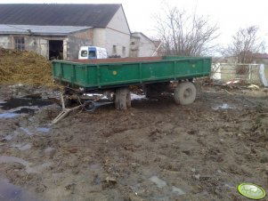

po odnowie :rolleyes: i jak?
adeq15 6 Opublikowano 11 Marca 2010 Ładnie wygląda ale ciekawi mnie co to masz na tych felgach ? Odnośnik do komentarza https://www.agrofoto.pl/forum/gallery/image/202523-autosan-d-35/#findComment-442368
Krystianrolnik 7 Opublikowano 11 Marca 2010 W jaki sposób przygotowałeś pod malowanie ?? Odnośnik do komentarza https://www.agrofoto.pl/forum/gallery/image/202523-autosan-d-35/#findComment-442386
przemrolnik 14 Opublikowano 11 Marca 2010 Szkoda że takie wąskie koła...szybko lgną... Fajnie odmalowałes ;] Odnośnik do komentarza https://www.agrofoto.pl/forum/gallery/image/202523-autosan-d-35/#findComment-442397
gregory7 1 Opublikowano 11 Marca 2010 zajebiaszcze alukołpaki :lol: i praktyczne. Odnośnik do komentarza https://www.agrofoto.pl/forum/gallery/image/202523-autosan-d-35/#findComment-442402
fenistil2 0 Opublikowano 11 Marca 2010 na felgach są ala kołpaki na śruby żeby przy wywrocie nie zaczepić o szpilke i nie pogiąć burty! co do czyszczenia to był to papier i szczotka druciana i jazda aż do metalu potem 2x podkład antykorozyjny i 2x farba! Odnośnik do komentarza https://www.agrofoto.pl/forum/gallery/image/202523-autosan-d-35/#findComment-442773
kombajnista17 0 Opublikowano 13 Marca 2010 mam taką samą to D-45 chyba Odnośnik do komentarza https://www.agrofoto.pl/forum/gallery/image/202523-autosan-d-35/#findComment-443363
fenistil2 0 Opublikowano 15 Marca 2010 nie to jest D-35 3,5 tony łądowności ale wchodzi ok.5 pszenicy! :rolleyes: Odnośnik do komentarza https://www.agrofoto.pl/forum/gallery/image/202523-autosan-d-35/#findComment-445529
