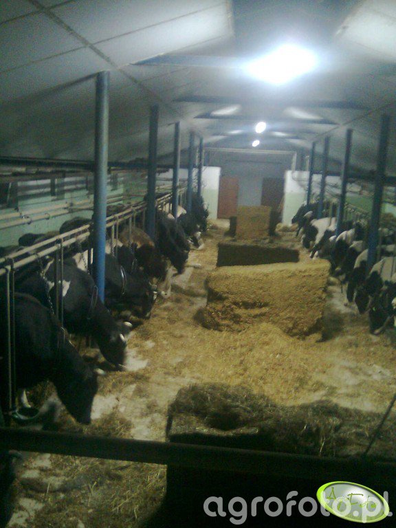

mariusz80 11 Opublikowano 3 Marca 2010 a z czego zrobiony jest dach ??? Odnośnik do komentarza https://www.agrofoto.pl/forum/gallery/image/200944-obora/#findComment-437474
Walec 1 Opublikowano 4 Marca 2010 dach jest normalnie krokwie i blacha trapezowa, a to co widać to taka podbitka specjalna Odnośnik do komentarza https://www.agrofoto.pl/forum/gallery/image/200944-obora/#findComment-437500
mariusz80 11 Opublikowano 4 Marca 2010 mam takie pytanie a dla czego nie zastosowałeś blachy od razu z ociepleniem tak zwanej obornickiej ???,jest to dla mnie ważne bo sam mam zamiar budować więc muszę wziąć wszystkie za i przeciw Odnośnik do komentarza https://www.agrofoto.pl/forum/gallery/image/200944-obora/#findComment-438019
Walec 1 Opublikowano 4 Marca 2010 szczerze to nie wiem, a fabrykę tych płyt mam 2km od domu, był koleś żeby od nich kupić ale starszy się jednak zdecydował na tą podbitkę, nawet chyba taniej to wyszło bo do tamtej musisz dorabiać osłony, bo wróble ocieplenie wydłubują Odnośnik do komentarza https://www.agrofoto.pl/forum/gallery/image/200944-obora/#findComment-438040
michal84 0 Opublikowano 4 Marca 2010 Też myślę nad czyms takim! czy możesz podać namiary do tej firmy z której brałeś tą podbitke! Jaką ona ma grubość? czy nie przemarza i jak się zachowuje w mrozy? z góry dzięki za odpowiedź pozdrawiam Odnośnik do komentarza https://www.agrofoto.pl/forum/gallery/image/200944-obora/#findComment-438148
Walec 1 Opublikowano 5 Marca 2010 namiary Ci wyśle jak znajdę ja znalazłem ta firmę w gazecie top agrar, grubość to ok 4 cm, nie przemarza w mrozy, przy -10 mam otwarte kilka okien i świetlik:P Odnośnik do komentarza https://www.agrofoto.pl/forum/gallery/image/200944-obora/#findComment-438370
michal84 0 Opublikowano 5 Marca 2010 to dobrze że nie przemarza oto mi dokładnie chodzi! a jaką masz powierzchnie dachu w m2 i ile stopni?Oni sami montowali ci tą podbitke i ile sobie liczyli za m2 tej podbitki włącznie z montażem? Dzięki za ionfo Możesz pisać na PW! Pozdrawiam Odnośnik do komentarza https://www.agrofoto.pl/forum/gallery/image/200944-obora/#findComment-438400
Walec 1 Opublikowano 5 Marca 2010 budowana była w 2007r. i nie pamiętam ile kosztowało, przyjeżdżali montować ale za opłata chyba Odnośnik do komentarza https://www.agrofoto.pl/forum/gallery/image/200944-obora/#findComment-438464
michal84 0 Opublikowano 5 Marca 2010 Ok czekam na namiary do firmy - dzięki i owocnej hodowli życzę Odnośnik do komentarza https://www.agrofoto.pl/forum/gallery/image/200944-obora/#findComment-438489
st220 20 Opublikowano 11 Marca 2010 mam takie pytanie a dla czego nie zastosowałeś blachy od razu z ociepleniem tak zwanej obornickiej ???,jest to dla mnie ważne bo sam mam zamiar budować więc muszę wziąć wszystkie za i przeciw Jak kryje się dach płytą warstwową (blacha z ociepleniem) to chyba trzeba robić konstrukcję dachu metalową, swoją drogą ciekawe ile wytrzymają krokwie przy świetliku. Odnośnik do komentarza https://www.agrofoto.pl/forum/gallery/image/200944-obora/#findComment-442704
Walec 1 Opublikowano 13 Marca 2010 ...swoją drogą ciekawe ile wytrzymają krokwie przy świetliku. wytrzymają bardzo długo, są pomalowane specjalnym preparatem Odnośnik do komentarza https://www.agrofoto.pl/forum/gallery/image/200944-obora/#findComment-443137
