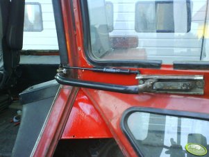

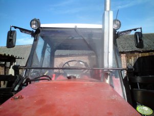

mariusz(ZDUN) 332 Opublikowano 1 Marca 2010 jak masz podwyższoną kabinę to bardzo dobry pomysół w normalnej wystarczy wydłużyć cięgło wyłączające przesterować łapki i da sie ręką wciskać ale pomysł super Odnośnik do komentarza https://www.agrofoto.pl/forum/gallery/image/200491-sprzeglo-w-c-360/#findComment-436184
pawlus224 2673 Opublikowano 1 Marca 2010 A jak go załaczasz ? masz jakies fotki sterowania nim ? Odnośnik do komentarza https://www.agrofoto.pl/forum/gallery/image/200491-sprzeglo-w-c-360/#findComment-436188
arniormo 0 Opublikowano 1 Marca 2010 Łapek nie można przesterować ponieważ sprzęgło nie bedzie wtedy działać. Odnośnik do komentarza https://www.agrofoto.pl/forum/gallery/image/200491-sprzeglo-w-c-360/#findComment-436226
mariusz(ZDUN) 332 Opublikowano 1 Marca 2010 kolego jak zmieniasz długość cięgła to musisz je przeregulować zeby dobrze wysprzęglało trzeba zmniejszyć luzy odztępy i będzie działało świetnie pod warnkiem że je dobrze ustawisz ja jak z 10lat temu to przerobiłem i na początku nie przestawilem łapek to tak sobie było wom sie słabo wysprzęglał a po przesterowaniu jest już tyle lat ok Odnośnik do komentarza https://www.agrofoto.pl/forum/gallery/image/200491-sprzeglo-w-c-360/#findComment-436243
jarko12 1 Opublikowano 2 Marca 2010 @pawlus sprzęgło działa na takiej zasadzie jak hamulce. Odnośnik do komentarza https://www.agrofoto.pl/forum/gallery/image/200491-sprzeglo-w-c-360/#findComment-436473
xsc 56 Opublikowano 2 Marca 2010 moglbys wstawic zdjecia pompki? Odnośnik do komentarza https://www.agrofoto.pl/forum/gallery/image/200491-sprzeglo-w-c-360/#findComment-436480
arniormo 0 Opublikowano 2 Marca 2010 A jak jest z 2stopniem od WOM-U dobrze wysprzęgla ? Odnośnik do komentarza https://www.agrofoto.pl/forum/gallery/image/200491-sprzeglo-w-c-360/#findComment-436493
Rafal29 9 Opublikowano 2 Marca 2010 @XSC Zdjecia pompki nie zrobie bo jest zabudowana.@arniormo 2 stopień dobrze wysprzegla. Odnośnik do komentarza https://www.agrofoto.pl/forum/gallery/image/200491-sprzeglo-w-c-360/#findComment-436512
markpp 1 Opublikowano 2 Marca 2010 od czego ten wysprzęglik?? Odnośnik do komentarza https://www.agrofoto.pl/forum/gallery/image/200491-sprzeglo-w-c-360/#findComment-436687
Rafal29 9 Opublikowano 2 Marca 2010 Od zetora. Odnośnik do komentarza https://www.agrofoto.pl/forum/gallery/image/200491-sprzeglo-w-c-360/#findComment-436697
djibiza11 0 Opublikowano 5 Marca 2010 i jak teraz sprzęgło chodzi??lekko?? Odnośnik do komentarza https://www.agrofoto.pl/forum/gallery/image/200491-sprzeglo-w-c-360/#findComment-438294
Rafal29 9 Opublikowano 5 Marca 2010 Sprzęgło to teraz można ręką naciskać tak jest leciutko :rolleyes: Odnośnik do komentarza https://www.agrofoto.pl/forum/gallery/image/200491-sprzeglo-w-c-360/#findComment-438322
