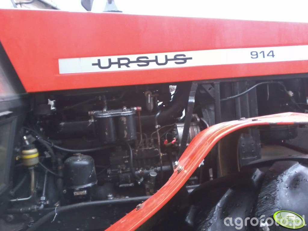

zts 41 Opublikowano 20 Lutego 2010 naklejka 914, to silnik c 385 Odnośnik do komentarza https://www.agrofoto.pl/forum/gallery/image/198299-ursus-914/#findComment-428977

tomi217 2 Opublikowano 20 Lutego 2010 @zts@ No nie wiem po czym poznałes ze to c 385 bo ja w 1014 mam bardzo podobny, podziel sie spostrzezeniami Odnośnik do komentarza https://www.agrofoto.pl/forum/gallery/image/198299-ursus-914/#findComment-429051
FINN 1567 Opublikowano 20 Lutego 2010 z tej strony sa takie same... ale od strony kolektora wydechowego ponizej widac dwie (4) lub 3 (6) dekle w bloku.. to te silniki które maja te dekle to śa od typów 385 , -A, 1002, 1004, 1202, 1204 oraz 1604.. inaczej muwiąc krótko te ciągniki które maja proste maski,a le do 84-85r były produkowane...jesli sie myle to niech ktoś mnie poprawi.. Odnośnik do komentarza https://www.agrofoto.pl/forum/gallery/image/198299-ursus-914/#findComment-429101
zts 41 Opublikowano 21 Lutego 2010 914 miał pompę wtryskową ze smarowaniem z silnika i odchylany zbiornik paliwa. Także ten typ silnika może być 385 albo 904 baaardzo wczesny. najpewniej przeczytać kody z odlewów, tam są wszystkie informacje takie jak : typ silnika rok i miesiąc i numer grupy itp itd. pozdrawiam. Odnośnik do komentarza https://www.agrofoto.pl/forum/gallery/image/198299-ursus-914/#findComment-429467
tomi217 2 Opublikowano 22 Lutego 2010 Aha no to nawet nie wiedziałem ile można sie nauczyć ;p Dzięki Odnośnik do komentarza https://www.agrofoto.pl/forum/gallery/image/198299-ursus-914/#findComment-430799
