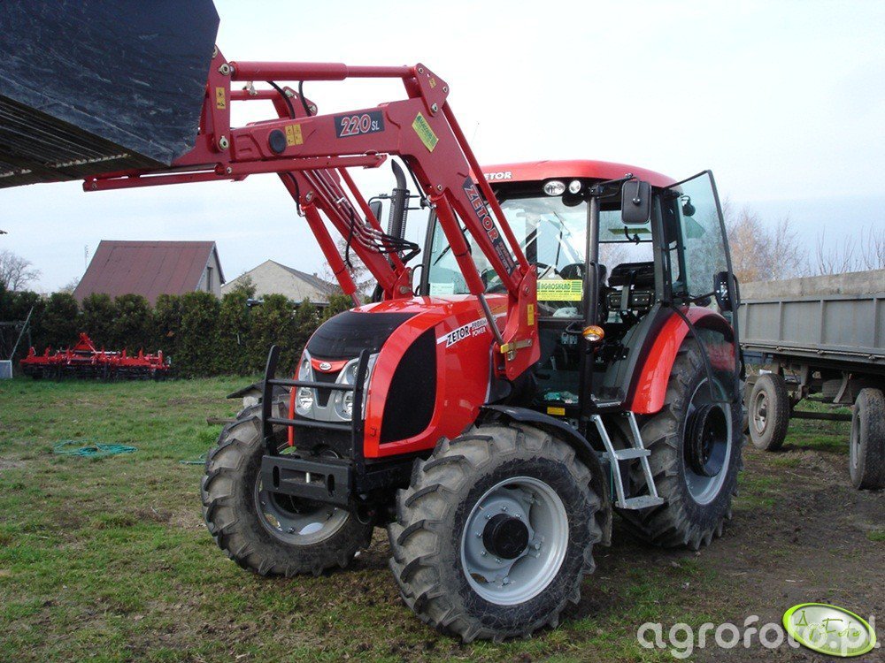

slawek83 0 Opublikowano 16 Lutego 2010 Ładny sprzęt a co można zaliczyć do plusów a co do minusów tej "bestii"?? Odnośnik do komentarza https://www.agrofoto.pl/forum/gallery/image/197452-zetor-proxima-power-105/#findComment-426086
Adik_ziel 4 Opublikowano 16 Lutego 2010 sławek83 ta bestyjka jest prawie w ful wypas , prawie ponieważ chcieliśmy elektropneymatyczny fotel ole były z nim problemy także pozostał mechaniczny na którego wcale nienażekam , nieźle wyciszona kabina , dosyć dobra widoczność , narazie wszystko chodzi bez zarzutów , co do minusów : niemieżyłem spalanie ale sądząć po poziomie ropy w baku to troszeczke pije , niewiem czy pisać to .. ale przestawiają mi sie stacje radiowe np. jak odpalam to gubi mi radio i musze nastawiac od nowa , topornie wchodzą biegi ale to kwestia wyrobienia -dotarcia , z początku letko szarpał mi rewers przestawiająć z jazdy przedniej na tylnią ale to już sie stabilizuje , i zatrzask w masce sie zatrzaskuje sie jak powinien trzeba z nim coś poąbinować ... ogólnie jest wporządku zobaczymy co dalej Odnośnik do komentarza https://www.agrofoto.pl/forum/gallery/image/197452-zetor-proxima-power-105/#findComment-426122
snopek 0 Opublikowano 16 Lutego 2010 Adik_ziel pisał w moim imieniu wsumie ja pisałem u niego ... Odnośnik do komentarza https://www.agrofoto.pl/forum/gallery/image/197452-zetor-proxima-power-105/#findComment-426144
wlodiw 2 Opublikowano 16 Lutego 2010 Więc z biegami da się to podregulowac najlepiej jak będziesz miał przegląd, to zwróc na to uwagę mechanikowi(najczęściej jest wina zbyt dociśniętego uszczelnienia pod kabiną) u mnie wchodzą jak w masełko.... Co do nie zapamiętywania stacji to nie masz podpiętego drugiego plusa z radia i dlatego nie podtrzymuje Ci pamięci. U mnie pamięta nawet po wyłączeniu hebla(czyli masy). Co do fotela to tak pneumatyczny był by o wiele lepszy od mechanicznego tez żałuje... Acha ja na przeglądzie miałem poprawiany ten zatrzask od maski bo tez trzeba było mocno walnąc maską żeby się zatrzasnęło, a mechanik mi go podregulował i leciutko zatrzaskuje. Wogule jeśli ktoś jest z okolic Zamościa to polecam do zetora Proximy czy Forterra pana Wieśka z POM SERVISU, świetny facet sam proponuje czy coś poprawic, wystarczy dwa słowa że coś nie tak i zrobione. Odnośnik do komentarza https://www.agrofoto.pl/forum/gallery/image/197452-zetor-proxima-power-105/#findComment-426161
slawek83 0 Opublikowano 16 Lutego 2010 gdy się stoi koło takiego sprzętu to ogólnie bardzo ładnie się prezentuje mały zgrabny ale gdy się już siada za kołkiem to się ma wrażenie ze maska mu spuchła pod koniec ( i to nie tylko moje odczucie) no i oczywiste te spalanie którego się tak wszyscy boja ............. ale jak za te pieniądze to maszyna super Odnośnik do komentarza https://www.agrofoto.pl/forum/gallery/image/197452-zetor-proxima-power-105/#findComment-426194
snopek 0 Opublikowano 16 Lutego 2010 - slawe83 proxima power niema takiego spuchniętego na koncu jest normalnie wstawie w tyg fotke maski to sobie zobaczysz ... - wlodiw heh to nie tylko ja mam takowe minusy w powerce Odnośnik do komentarza https://www.agrofoto.pl/forum/gallery/image/197452-zetor-proxima-power-105/#findComment-426241

slawek83 0 Opublikowano 17 Lutego 2010 heheh chodziło i to to ze nie potrzebnie jest tak wybrzuszona przy końcu :lol: ale możne to przez interculer Odnośnik do komentarza https://www.agrofoto.pl/forum/gallery/image/197452-zetor-proxima-power-105/#findComment-426739

Miczu 15 Opublikowano 10 Marca 2010 No ładna Powerka ale obciążników jej na tył nie pożałowałeś Odnośnik do komentarza https://www.agrofoto.pl/forum/gallery/image/197452-zetor-proxima-power-105/#findComment-442243
